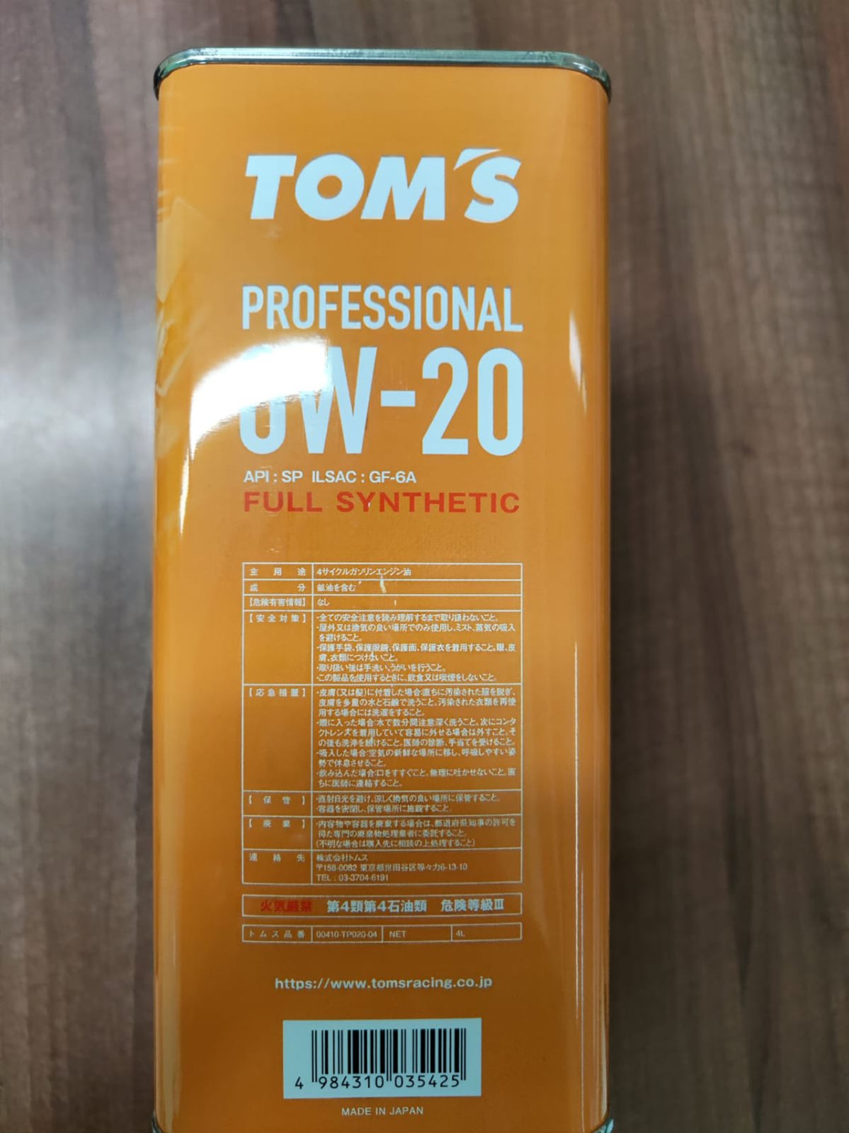

Tom's Professional 0W-20 API SP свежее
TOM'S Professional 0W-20 API SP свежее за анализ спасибо официальному представителю TOM's в России.

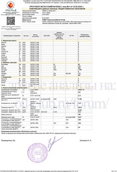

Анализ проводил официальный представитель.
TOMS Professional 0W-20 API SP (VOA BASE)-1 копия.jpgTOMS Professional 0W-20 API SP URC копия.jpgTOMS Professional 0W-20 API SP photo1.jpegTOMS Professional 0W-20 API SP photo2.jpeg
Масло заявлено как: API SP; ILSAC GF-6A.
1) Вязкость соответствует нормальному API; ILSAC маслу. Это действительно экономичная 0W-20. Стандарту SAE J300 удовлетворяет.
2) Низкая зольность сульфатная = 0,73 - благодаря новому пакету Afton Hitec, TOM'S безопасен для самых современных двигателей с прямым впрыском.
3) Температура вспышки = 222С - достаточная для масла 0W-20. Нормальная. Хотя встречаются одноклассники чуть получше.
4) NOACK испаряемость масс (угар) = 13% - не самый лучший результат, но в требования стандарта API SP ILSAC GF-6A (<15%) оно укладывается. Если двигатель потребляет масло, лучше его не лить, будет просто больше уходить. Если расхода по щупу не наблюдаете, можно лить спокойно. В общем термостабильность не конек этого масла, но для масел SAE 0W-20 это нормально. Точно такие же бывают и оригинальные масла Toyota, и Mobil1 AFE 0W-20 например.
5) Вязкость имитации холодной прокрутки стартером при -35С = 5168мПас - достойная. Можете спокойно запускаться на этой нулевке в морозы. Подойдет для эксплуатации по всей России, исключая экстремальные регионы Якутия, Норильск, ЯНАО, ХМАО. Низкотемпературные характеристики хорошие.
6) Температура застывания -44С - норма для гидрокрекинга 0W-20.
7) Тест на вспенивание масло прошло на отлично. (я бы в следующий раз этот тест вообще не делал - он у всех стандартных масел, на стандартной рецептуре, так проходит).
8) Содержание серы = 0,271% - это стандартная величина, сера от пакета присадок, видно что базовые масла используются чистые.

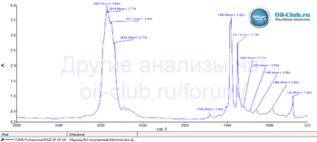

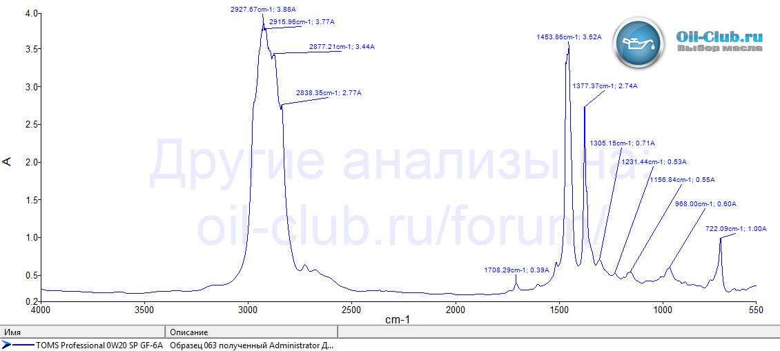

9) Пакет присадок Afton Hitec. Достаточно современный. Здесь есть модификатор трения на основе органического молибдена - он делает масло еще экономичнее. Противоизносные присадки на основе фосфора и цинка. Дисперсанты на основе бора. Моющий нейтрализующий пакет на основе магния и кальция. Пакет обеспечивает функцию LSPI - снижена вероятность детонации из-за преждевременного воспламенения смеси в цилиндрах.
Вывод: Стандартное японское масло, где все параметры в норме. Из плюсов: современный пакет присадок, низкая зольность сульфатная, хорошие низкотемпературные характеристики. Еще из плюсов - нет подделок. Из минусов: не выдающаяся термостабильность. Высокая цена. Хотя, кто готов платить за качественное, настоящее японское масло, тот купит.

Температура вспышки и НОАК-так себе.
Щелочное и кислотность в анализе отсутствует (Щелочное не высокое, судя по пакету).
ИВ - ну тут надо знать какой загуститель и сколько его.
Гидрокрекинг, Илсак. И это за 4800 со скидкой (а так вообще за 6000)????
