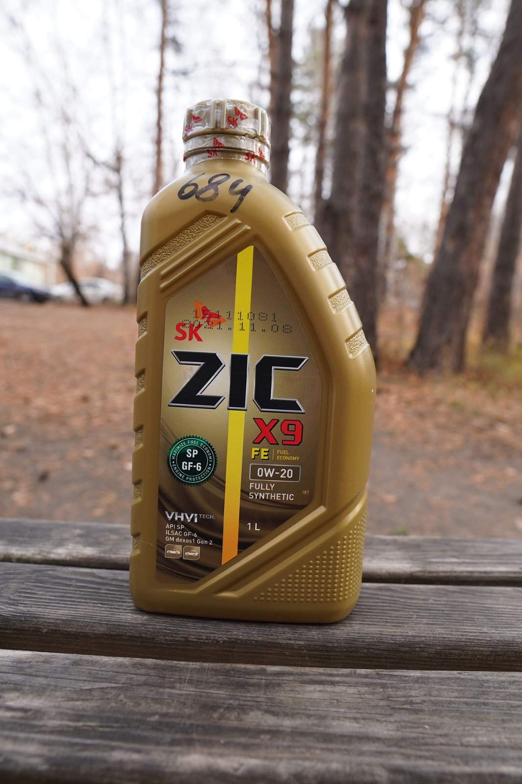

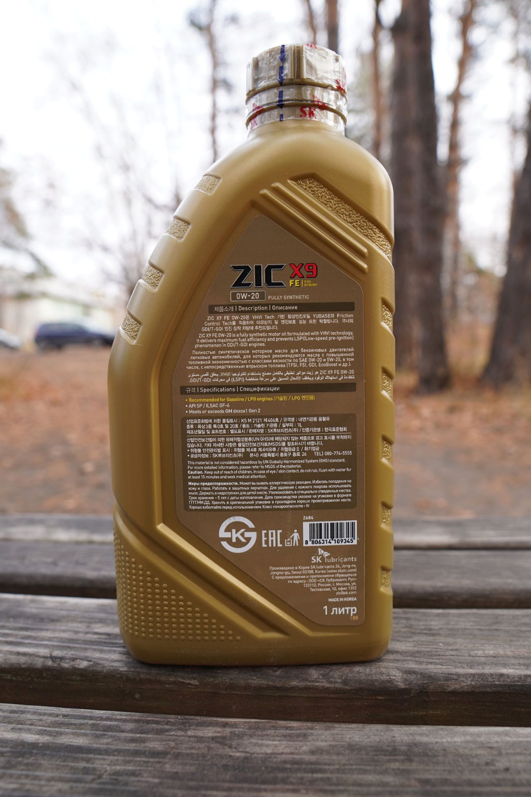

ZIC X9 FE 0W-20 API SP свежее за анализ спасибо товарищам Mymessengers, Sanlis, Shuran, Dumus, yurii72, elvis, yurok, Refing, Nemo1980, skorp777, YWU12V, Elrus, Не зарегистрированный, Spielhur.
Масло закупал в емексе у поставщика ILHN.
ZIC X9 FE 0W-20 API SP (VOA BASE) копия.jpgZIC X9 FE 0W-20 API SP URC копия.jpgZIC X9 FE 0W-20 API SP photo1.JPGZIC X9 FE 0W-20 API SP photo2.JPG

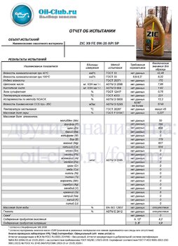

Масло заявлено как: API SP, ILSAC GF-6, GM dexos1 Gen2.
1) Масло имеет полное право именоваться 0W-20
2) Вязкость при 100С = 8,32 сСт - как у большинства аналогов, что обеспечивает оптимальный баланс защитных и энергосберегающих свойств
3) Индекс вязкости = 170 - хороший показатель, который говорит о том, что данный продукт стабильно работает в широком диапазоне температур
4) Щелочное число = 7,86 мг КОН/г - невысокое, что говорит о небольшом запасе моюще-нейтрализующих свойств и ресурсе данного продукта
5) Кислотное число = 1,92 мг КОН/г - нормальный результат, обеспечивающий запас для роста по мере падения TBN
6) Зольность сульфатная = 0,75% - отличный результат, который свидетельствует о том, что нагара на деталях ЦПГ много не будет
7) Температура вспышки в о.т. = 221С - нормальный результат для гидрокрекингового масла, который говорит о том, что легких фракций в масле нет
8) Испаряемость масс NOACK = 12,2% - средний результат, который говорит о том, что масло
в моторе может немного улетучиваться
9) Температура застывания = -43С - маловато для масла 0W, но претензий нет
10) Вязкость имитации холодной прокрутки CCS при -35C = 5746 мПас - хороший результат, удовлетворяющий требованиям SAE 0W (<6200 мПас)
11) Содержание серы = 0,227 - серы мало, что говорит о современном пакете присадок и чистой базе
12) Противоизносные присадки на основе соединений Фосфора и Цинка + органический Молибден в качестве модификатора трения для снижения износа и расхода топлива. Моющие присадки на основе соединений Кальция и Магния + сукцинимид Бора в качестве беззольного дисперсанта.

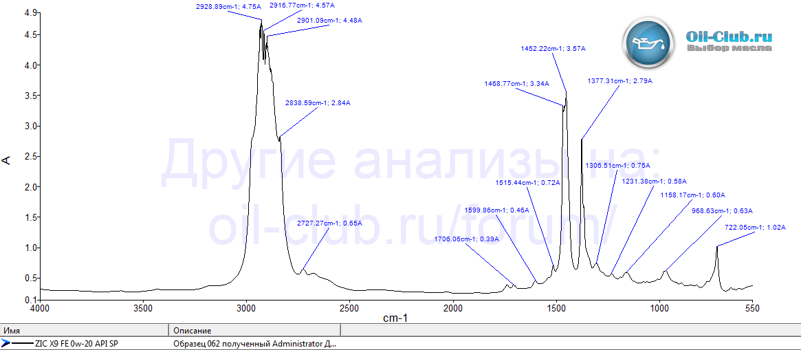

ИК спектр Фурье говорит о том, что масло на основе гидрокрекинга.
Вывод: перед нами хороший пример современного масла 0W-20 уровня API SP от одного из лидеров мирового маслопроизводства - ZIC. По анализу все в норме, но глазу зацепиться не за что. Защитные, моющие, низкотемпературные и энергосберегающие свойства - на хорошем уровне. Низкая зольность, умение бороться с LSPI и адекватная цена - сильные стороны данного масла. Одним словом, рабочая лошадка на интервал 200-250 моточасов, как все ILSACи. (Описание Dimmy)
