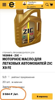

22 ноября 20224 г Только что, Роман 73 сказал: цена на него не очень)) Странно, у меня в Емексе 2990. Обычно чем дальше от столицы, тем дороже)
22 ноября 20224 г 1 минуту назад, alex323 сказал: А не надо меня вводить в заблуждение Так ты сам себя и ввёл в заблуждение, про 10 раз никто и не писал
