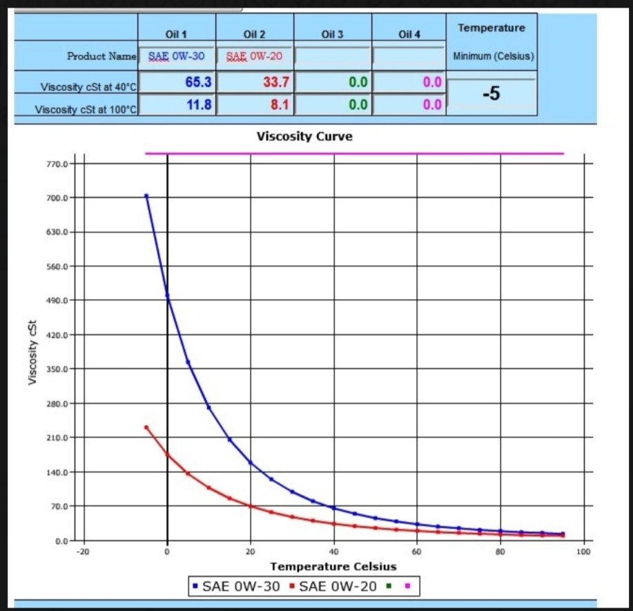

22 ноября 20224 г SVali вот, на графике очень хорошо видно, как отличается холодная вязкость всего при (-5°) у 0w20 и 0w30/5w30, как мы видим, там уже почти полтысячи cst разницы. Ну и CCS, как я и сказал ранее, у сабжа будет в 2 раза меньше (около 3000 при (-30°), чем у 5w30. Так что срочно сливайте свою Татнефть 5w30)))

22 ноября 20224 г 4 минуты назад, Роман 73 сказал: SVali вот, на графике очень хорошо видно, как отличается холодная вязкость всего при (-5°) у 0w20 и 0w30/5w30, как мы видим, там уже почти полтысячи cst разницы. Ну и CCS, как я и сказал ранее, у сабжа будет в 2 раза меньше (около 3000 при (-30°), чем у 5w30. Так что срочно сливайте свою Татнефть 5w30))) Скрытый текст Не ,не буду, график в топку , (шутка конечно, а то некоторые опять додумают не туда)я у коллег заморозил Танеко до -36 , зачетно льётся . Я уже писал выше, ожидал от 0w20 куда более лучших показателей. А так я могу Щель 0w20 за 3900 4 литра взять. А это дешевле 3570 за 4 литра нема, может и есть за углом, но там я не беру .
