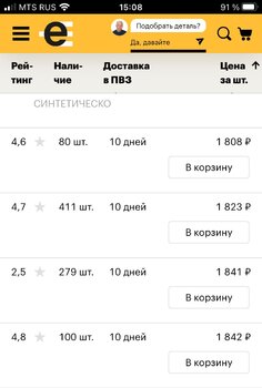

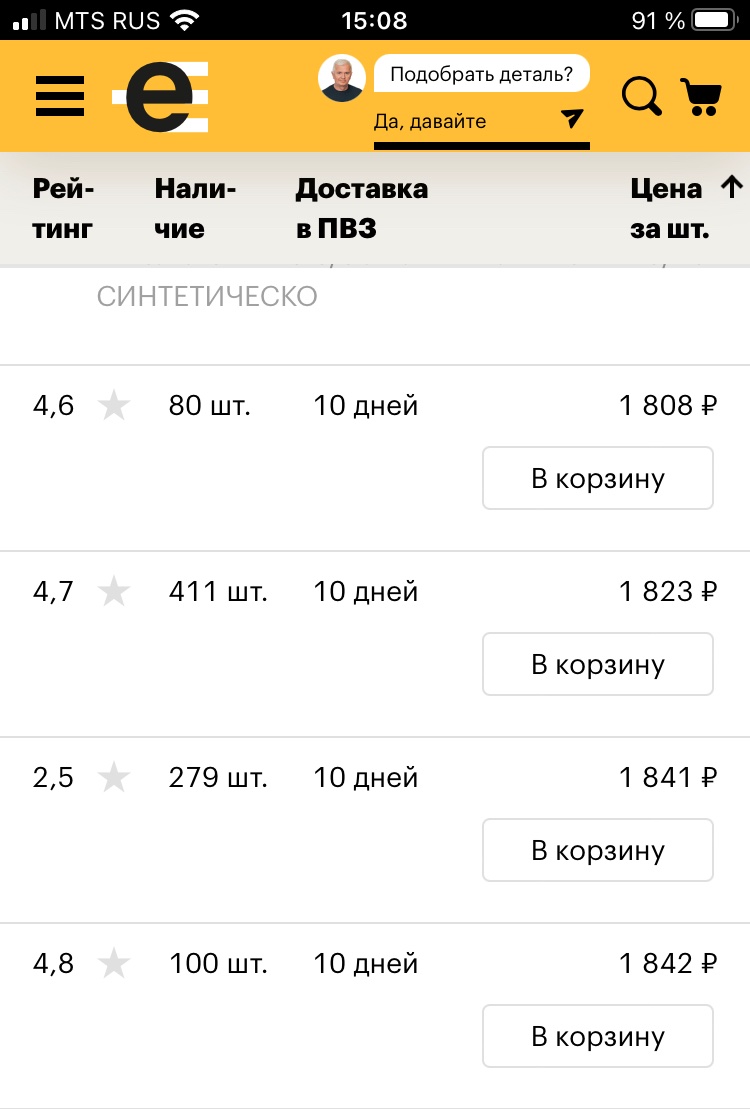

До данного анализа в ЕМЕХ для моего региона 4-ех литровая канистра предлагается за 1800₽, буду наблюдать, как сейчас будет расти ценник…:D

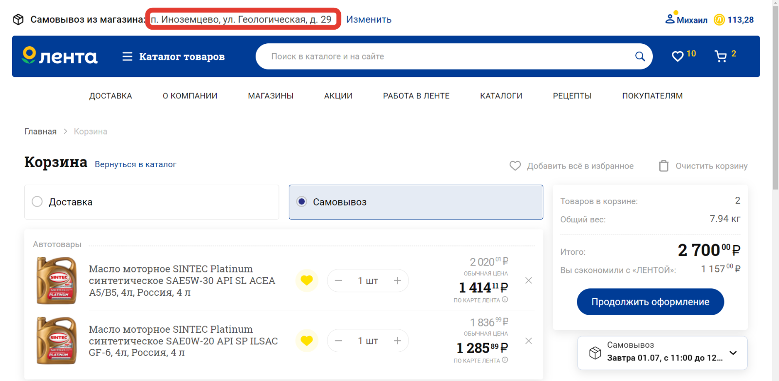

У нас в Ленте
у вас тоже дешево можно купить, если иметь карту ленты(можно оформить в приложении) и заказать через сайт

MuxauJI  цена с привязанной картой, на скриншоте ее видно
Чё кто там говорил, что молибдена не будет? :D
Dumus ну и? делается за минуту, скачиваешь приложение и выпускаешь в нем карту
15 минут назад, Dumus сказал:
Да, проверил, когда в корзину кладешь, показывает эти цены с точностью до копеек.
