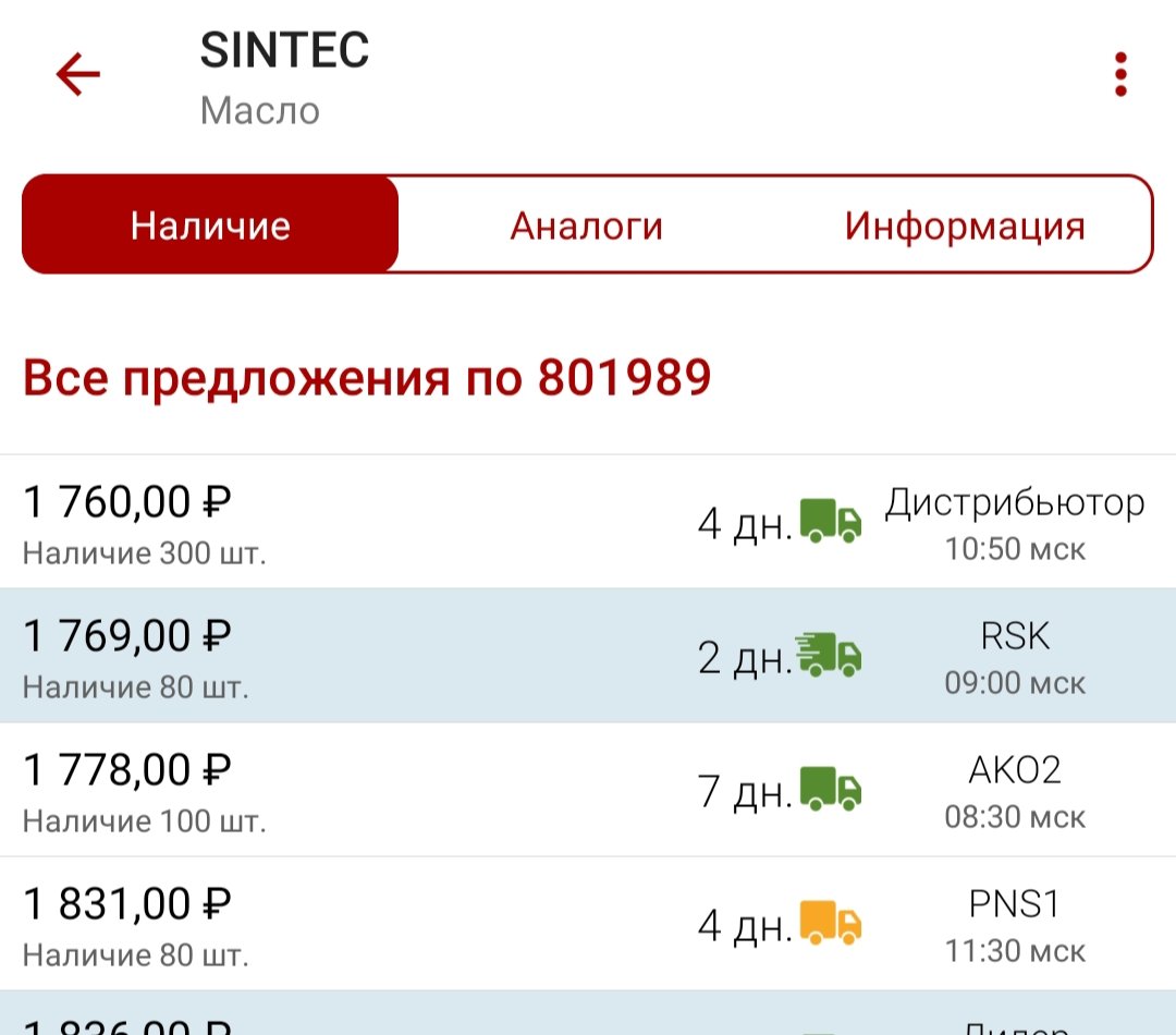

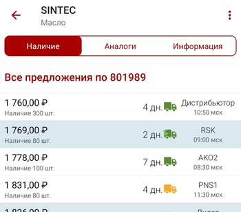

https://www.autodoc.ru/price/7303/801989
У дистрибьютора самая низкая цена, нада срочна брать..
