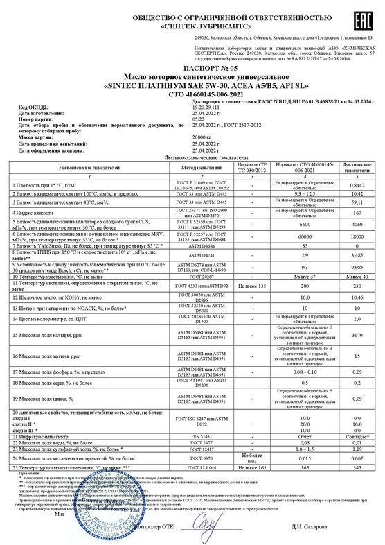

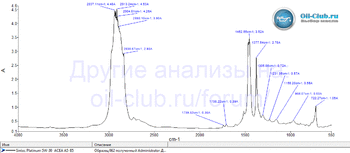

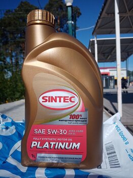

30 июня 20224 г Популярное сообщение Закреплён Sintec Platinum 5W-30 A5/B5 свежее за анализ спасибо Дюпелёк, and2949, dima62rus, mkuzminov, Maxxixx, fareastwood, Shuran, ai_gelios, Nemo1980, Bankol, djban, Maxxixx. Масло в лабораторию посылал Дюпелек, в запечатанной литрухе. Паспорт: Скрытый текст Масло заявлено как: API SL, ACEA A5/B5. 1) Масло соответствует стандарту SAE 30 2) Вязкость при 100С = 10,32 сСт - в пределах среднестатистических показателей для масел SAE 30 уровня А5/В5 (9,5-10,5 сСт), что обеспечивает хороший баланс защитных и энергосберегающих свойств 3) Щелочное число = 10,63 - высокое, что говорит о приличном запасе моюще-нейтрализующих свойств и ресурсе данного продукта 4) Кислотное число = 1,49 - невысокое для полнозольника, в сочетании с высоким TBN выглядит очень достойно 5) Зольность сульфатная = 1,14% - для современного полнозольника с насыщенным пакетом присадок нормально 6) Температура застывания = -51С - очень хороший результат для гидрокрекингового масла 5W 7) Температура вспышки в о.т. = 229С - хороший результат, который говорит о том, что данное масло термостабильно при высоких t 8) Испаряемость масс NOACK = 10,3% - для низковязкого масла хороший результат 9) Содержание серы = 0,209 - говорит о том, что перед нами чистые базовые компоненты и китайский пакет присадок Richful RF6176. 10) Противоизносные присадки - на основе пары Цинк-Фосфор + органический трехъядерный Молибден MoDTC для снижения трения, что призвано уменьшить износ и расход топлива. Салицилаты Кальция в роли моюще-нейтрализующей присадки. ИК спектр Фурье говорит о том, что масло на гидрокрекинге. Вывод: перед нами отечественное масло 5W-30 от Sintec, которое заявлено как АСЕА А5/B5. По анализу в целом все хорошо, при этом оно стоит недорого. Идеальное масло? Давайте разбираться: оно произведено по рецептуре Richful RF6176 API SN (SL оно из-за повышенного содержания Фосфора в маловязком масле) и к АСЕА А5/В5 оно по факту отношения не имеет. Так что отвечает ли оно всем требованиям АСЕА - вопрос открытый. Да, дешево, но и весьма сердито. (Описание Dimmy) Артикулы коды для заказа в интернет магазинах: 801988 - Sintec Platinum SAE 5w-30 API SL, ACEA A5/B5 1 L 801989 - Sintec Platinum SAE 5w-30 API SL, ACEA A5/B5 4 L
