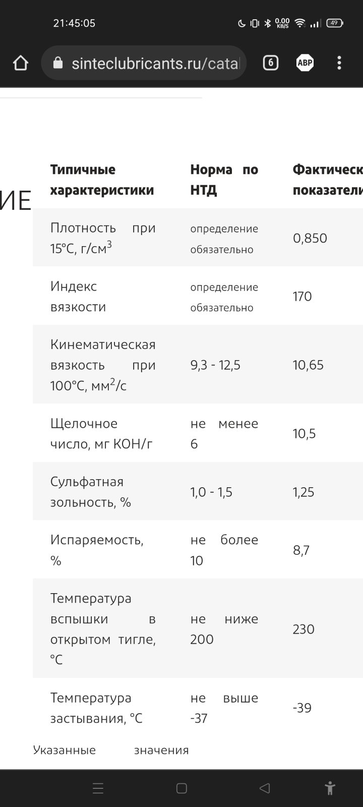

Сам производитель указывает пурп в -37 -39. Мне кажется эти цифры достовернее.
https://sinteclubricants.ru/catalog/masla_dlya_legkovykh_avtomobiley/sintec_platinum_sae_5w_30_api_sl_acea_a5_b5/
Screenshot_2022-08-10-21-45-06-15_7ade0b61e9780817ba91b5b4dfe04a9f.thumb.jpg.86784c5f0aaf97f112f3fd8be5ee1826.jpg
Прибор у лабы врёт 100%.
