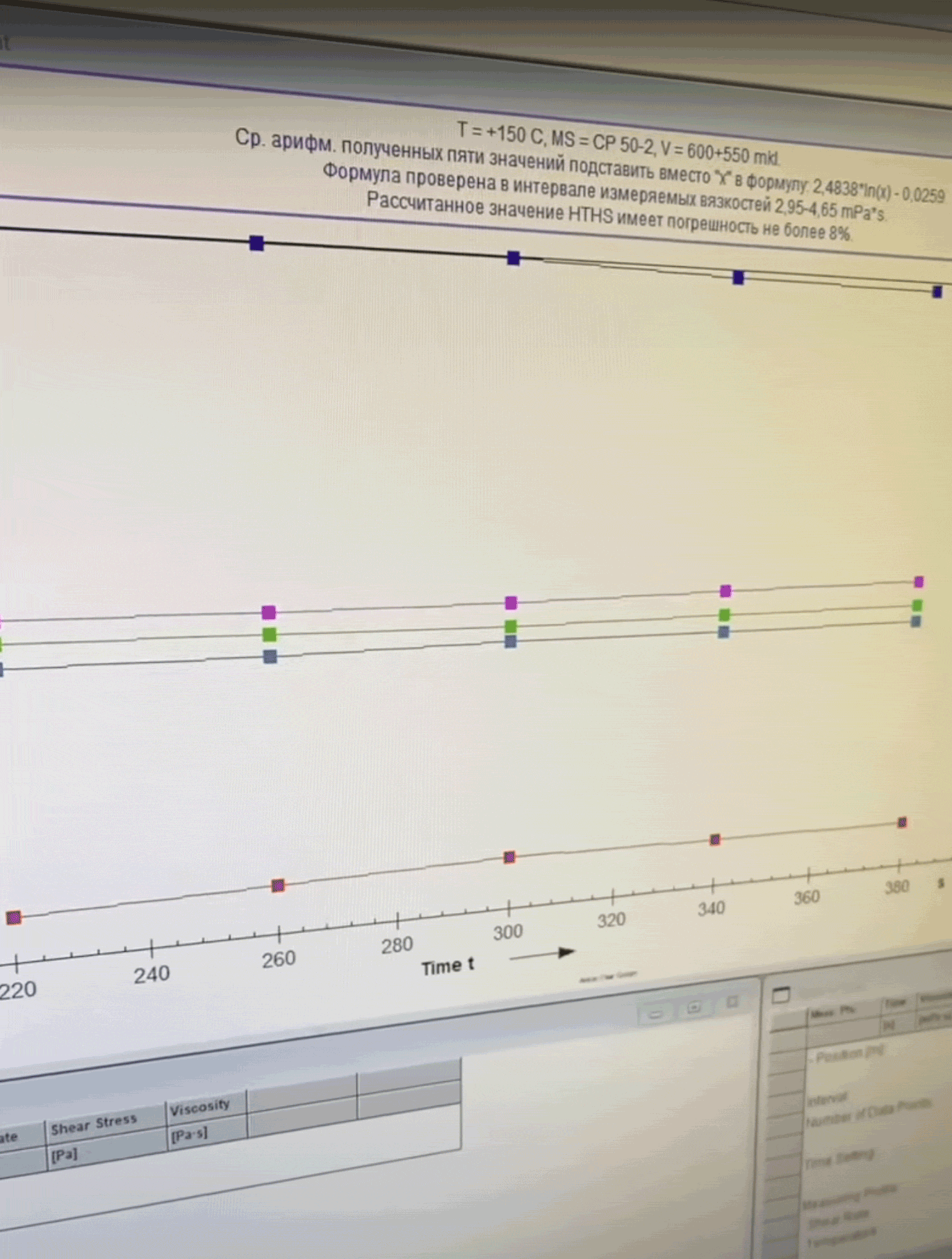

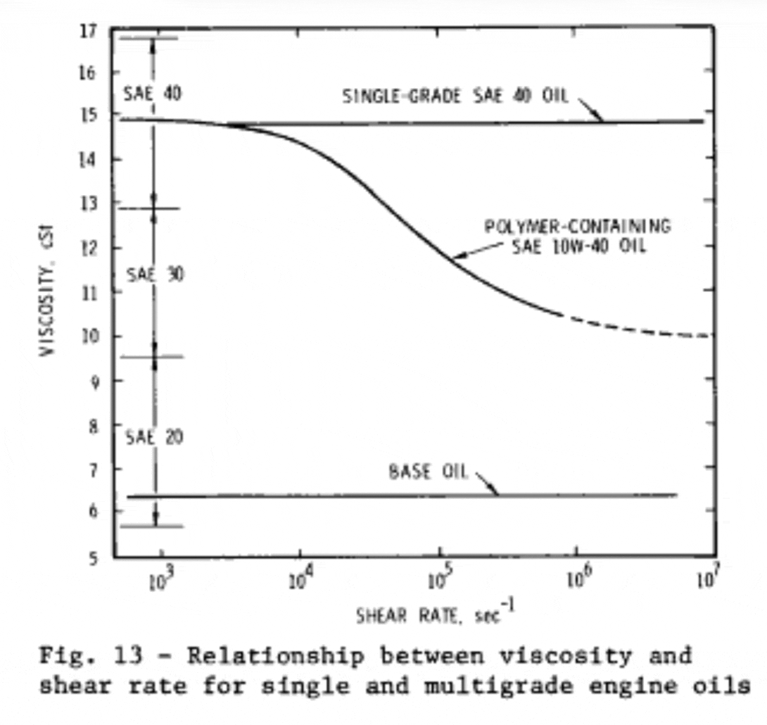

насочиняли блин ) фигни! Ну хотя понятно откуда, из какой древности ноги растут -
Аргентум
Имхо, пишут от балды - расчетный параметр.
Зачем время тратить, каждую партию проверять - у них там главное чтоб в САЕЖ300 прошло, а допуски шмопуски и ХТТС пофиК. За рубежом же не делают паспорта для сопровождения, только для внутреннего контроля и вряд ли ХТТС мерят.
14 минут назад, Buran сказал:
Аргентум
да согласен, просто косячный паспорт небось. Цифра из пустоты ) чапаев и пустота
