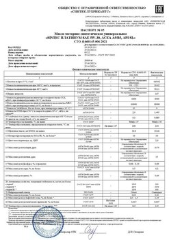

Паспорт:
SINTEC PLATINUM SAE 5W-30, ACEA A5-B5, API SL СТО 006 (05-22) 25.04.2022 г.jpg
Масло заявлено как: API SL, ACEA A5/B5.
1) Масло соответствует стандарту SAE 30
2) Вязкость при 100С = 10,32 сСт - в пределах среднестатистических показателей для масел SAE 30 уровня А5/В5 (9,5-10,5 сСт), что обеспечивает хороший баланс защитных и энергосберегающих свойств
3) Щелочное число = 10,63 - высокое, что говорит о приличном запасе моюще-нейтрализующих свойств и ресурсе данного продукта
4) Кислотное число = 1,49 - невысокое для полнозольника, в сочетании с высоким TBN выглядит очень достойно
5) Зольность сульфатная = 1,14% - для современного полнозольника с насыщенным пакетом присадок нормально
6) Температура застывания = -51С - очень хороший результат для гидрокрекингового масла 5W
7) Температура вспышки в о.т. = 229С - хороший результат, который говорит о том, что данное масло термостабильно при высоких t
8) Испаряемость масс NOACK = 10,3% - для низковязкого масла хороший результат
9) Содержание серы = 0,209 - говорит о том, что перед нами чистые базовые компоненты и китайский пакет присадок Richful RF6176.
10) Противоизносные присадки - на основе пары Цинк-Фосфор + органический трехъядерный Молибден MoDTC для снижения трения, что призвано уменьшить износ и расход топлива. Салицилаты Кальция в роли моюще-нейтрализующей присадки.
ИК спектр Фурье говорит о том, что масло на гидрокрекинге.
Вывод: перед нами отечественное масло 5W-30 от Sintec, которое заявлено как АСЕА А5/B5. По анализу в целом все хорошо, при этом оно стоит недорого. Идеальное масло? Давайте разбираться: оно произведено по рецептуре Richful RF6176 API SN (SL оно из-за повышенного содержания Фосфора в маловязком масле) и к АСЕА А5/В5 оно по факту отношения не имеет. Так что отвечает ли оно всем требованиям АСЕА - вопрос открытый. Да, дешево, но и весьма сердито. (Описание Dimmy)
