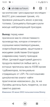

6 минут назад, Nemo1980 сказал:
Афтон
Первый тест
сейчас Ричфул
Второй тест, промежуток между тестами не большой
Дюпелёк Я речь веду о данном анализе, какие ещё тесты? Ниче не понял.
Nemo1980 да тут всё перепуталось, тот что в шапке должен быть на Айфоне а этот https://www.oil-club.ru/forum/topic/75722-sintec-platinum-5w-30-acea-a5b5-svezhee/
Уже на Китае
2 минуты назад, Дюпелёк сказал:
Уже на Китае
Не перепуталось, а видимо изменили. В шапке этого анализа,сразу после публикации, по моему было указано, что точно Афтон, в комментах народ также говорит. Про второй анализ всё понятно, там однозначно Китай. Ладно, проехали, Афтона в Синтеке не будет, в ближайшее время точно.
Nemo1980 да,на 3 стр. обсуждений анализа есть описание ,в котором указан Afton:
Наверно,по мере проведения  анализов других продуктов ООС, пришли к выводу,что всё-таки здесь  Ричфул.
Изменено пользователем bvv83
18 минут назад, bvv83 сказал:
Собственно это и был вопрос, в связи с чем замена. Ну как вариант да. Я подумал, может появилась какая то инфа от производителя, которую не озвучили широкой публике.
