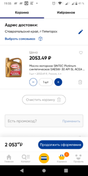

Скрин из корзины, привязанная карта внизу в жёлтом кружочке. Сделать отдельно ещё скрин карты?

MuxauJI  а, дело было в доставке, вот самовывозом:
Разобрались, это самое важное :up:
Elrus цена вроде не зависит от города, главное покупку в интернет магазине осуществить, как я понял
С доставкой по промокоду от MuxauJI существенная скидка получается.
С доставкой цена прежняя, не скидывает. Заехал и взял гуталинчика :D, цена хорошая. Знакомым сказал, так же понабрали.
