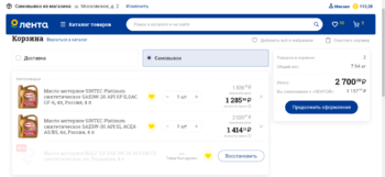

может взять канистрочку по 1594(хотя запасов переизбыток)...
блиин... есть вот такое предложение сейчас, но мне реально не нужно уже покупать, моя жаба вступила в смертельную схватку с рациональным мышлением....

9 минут назад, MuxauJI сказал:
Цена по карте лента на 0W-20 у вас огонь конечно....
