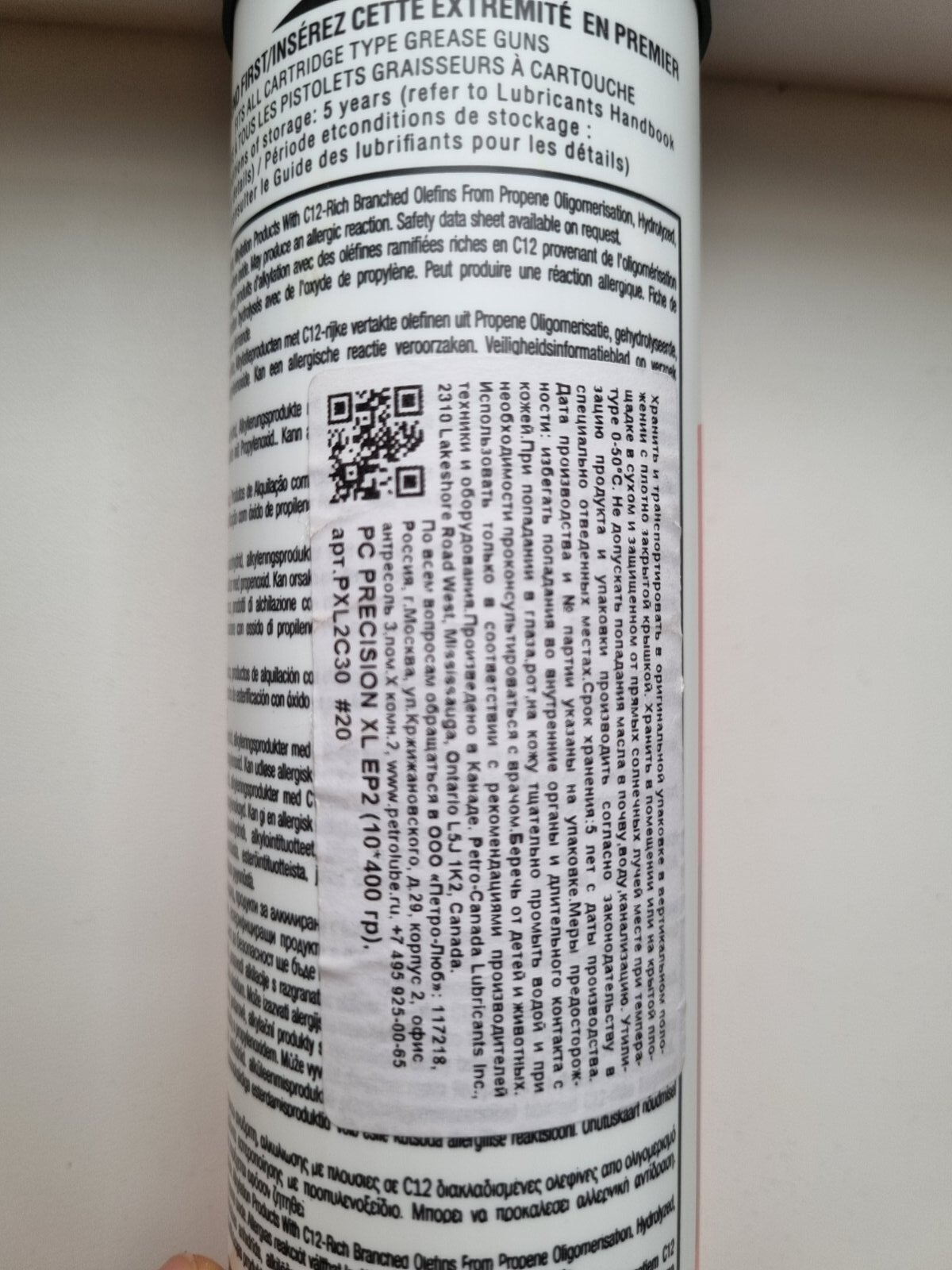

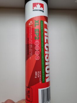

Здравствуйте, знатоки! Подскажите пожалуйста, заказал смазку Петро-Канада на озон. С одной стороны крышка как у консервы, с другой пластиковая заглушка, которая легко открывается. Это нормально? Спасибо!
Да, это нормально. Сомневаться причины не вижу.
