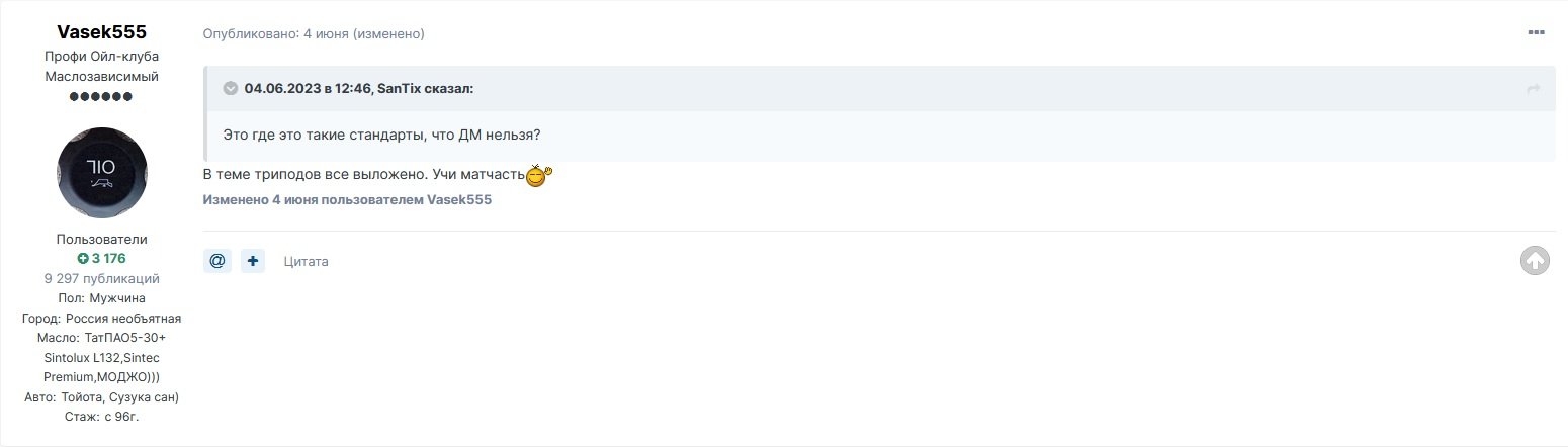

П.С: Тут некоторые против использования дисульфида молибдена в игольчатых подшипниках...:sarcastic:
А  Уважаемые tesloil, Screwdriver78-   ему, даже помогали убедить нас, с SanTix   в том, что дисульфид молибдена это непомерное зло для игольчатых подшипников, но мы так и не поверили в это.:pardon:
Потому что убедительных доказательств преждевременной кончины игольчатых подшипников от этой черной смерти не предоставил никто, одни разговоры и слова....
