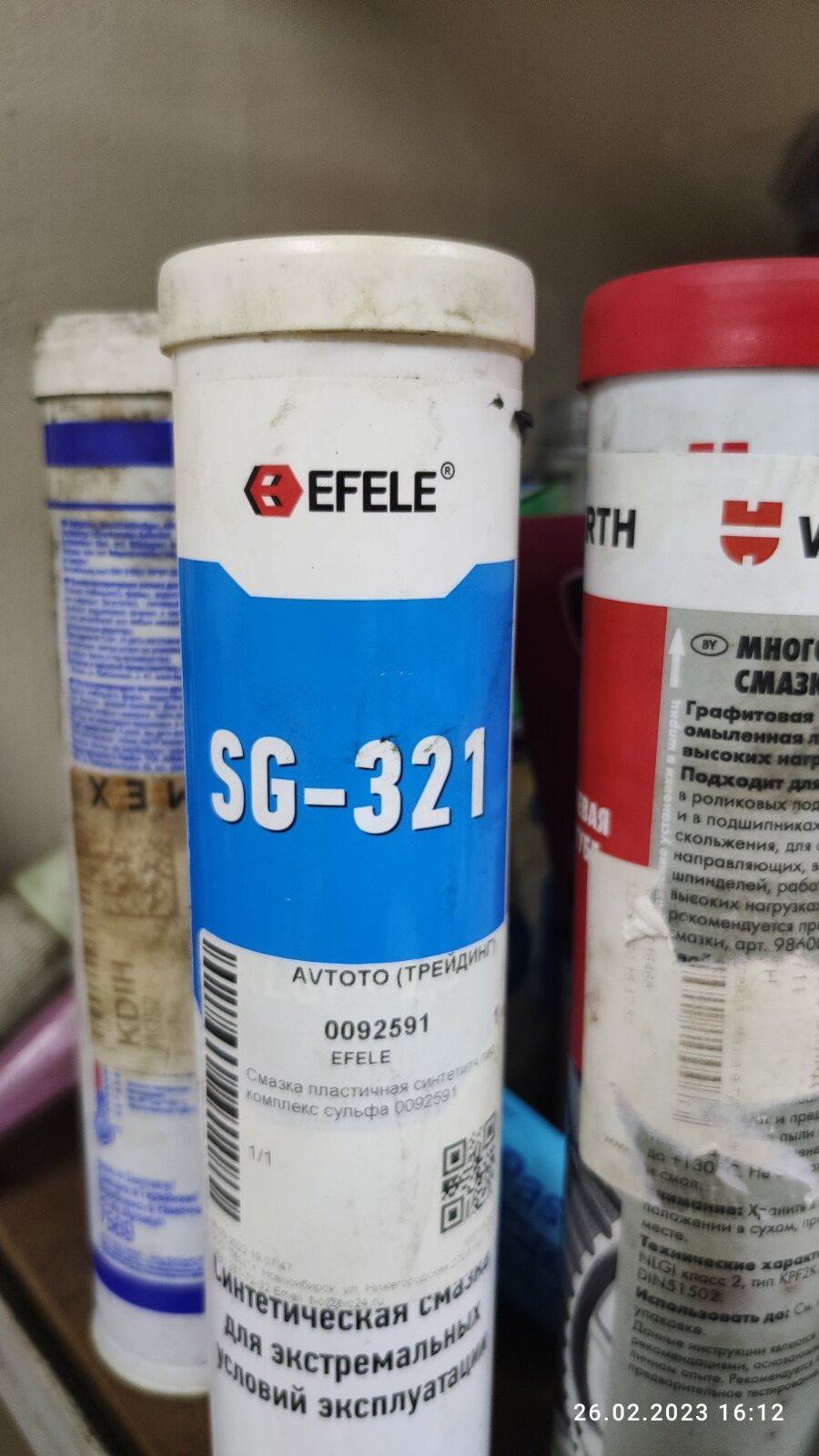

Нужно располовинить кардан, чтоб заменить подвесной подшипник. Стопор сделан уже как на наружных шрусах приводов, нужно сбивать, а в процессе все равно туда попадет что-то, лучше промыть и заложить новую смазку.
10 минут назад, SL1 сказал:
Чем подвесной мазали?
Вот этой смазкой
Причем воет, когда нет нагрузки и скорость больше 40. И при минусовой температуре. При плюсе, вообще тишина.
Изменено пользователем Jony_a4@mail.ru
42 минуты назад, Jony_a4@mail.ru сказал:
44 минуты назад, SL1 сказал:
Вот этой смазкой
Производитель без репутации. Просто сульфонатной смазкой такие узлы мазать нельзя. Есть стабильные и нестабильные. Нестабильные, в относительно оборотистых узлах, быстро деградируют. Только если есть допуск NLGI GC-LB, рекомендации в ступичные или декларировано использование как закладной смазки на весь срок службы узла. Тут многие обожглись на этом деле. Промышленные смазки периодически обновляются в узле и там долговечность не проблема.
Изменено пользователем SL1
5 минут назад, SL1 сказал:
Я на этой смазке проехал километров 150 наверное) до нее смазывал ликви которая для ступичных, лм-47 кажется. Но звуки были такие же.
Подшипник еще раз промыть и смазать, вообще не проблема! Это на много легче, чем кардан снять)
Попробовать газпромовскую смазку? Или что-то посерьёзнее можно туда заложить?
