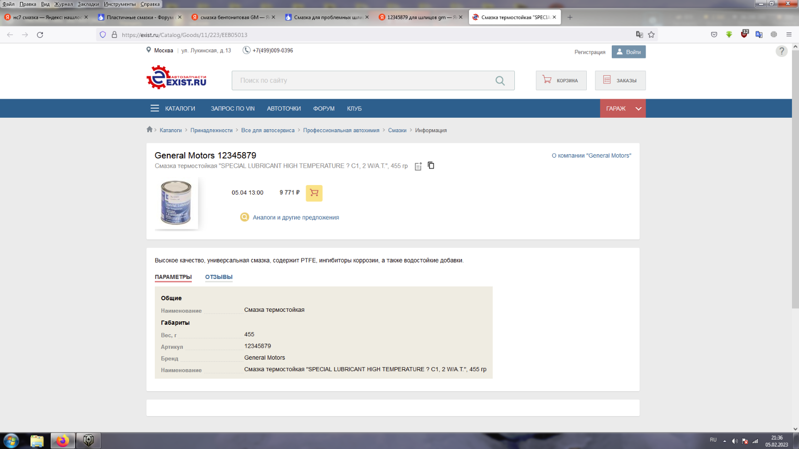

Единственное для  шлицов в идеале бетонит на синтетике- но его сейчас найти это надо постараться- а то что есть в продаже от GM- стоит в районе 9000р за 455грамовый "тюбик".
