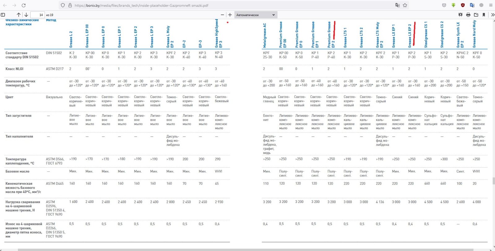

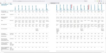

И ты живешь не в якутии, то пойдет Gazpromneft Grease LX EP 2, только пересмазывай  регулярно, незатягивай.:good2:
Если ты живешь в якутии или анологичной климатической зоне - то выбери на синтетике или на полусинтетике.
 Вот тут  глянь ассортимент и характеристики.
Может что в доступности по синтетичнее найдешь в округе.
2 часа назад, Андреас сказал:
Да вот хотел прикупить премиум ер2,но его нигде нету или ведро 18кг продают)))
10 минут назад, Ecowar сказал:
Понимаю... я сам ГПН- смазку заказывал  реверсом из Минска ,когда была весной прошлой возможность, и теперь она тоже иссякла...
Вообщем не парься- тебе то по сути любая подойдет, на литийкомплексе  с ЕР присадками.
Если регулярно мазать будешь.- но полусинь или синтетика- конечно предпочтительнее- если морозов частых ниже -25гр то и на минералке ниче так.
