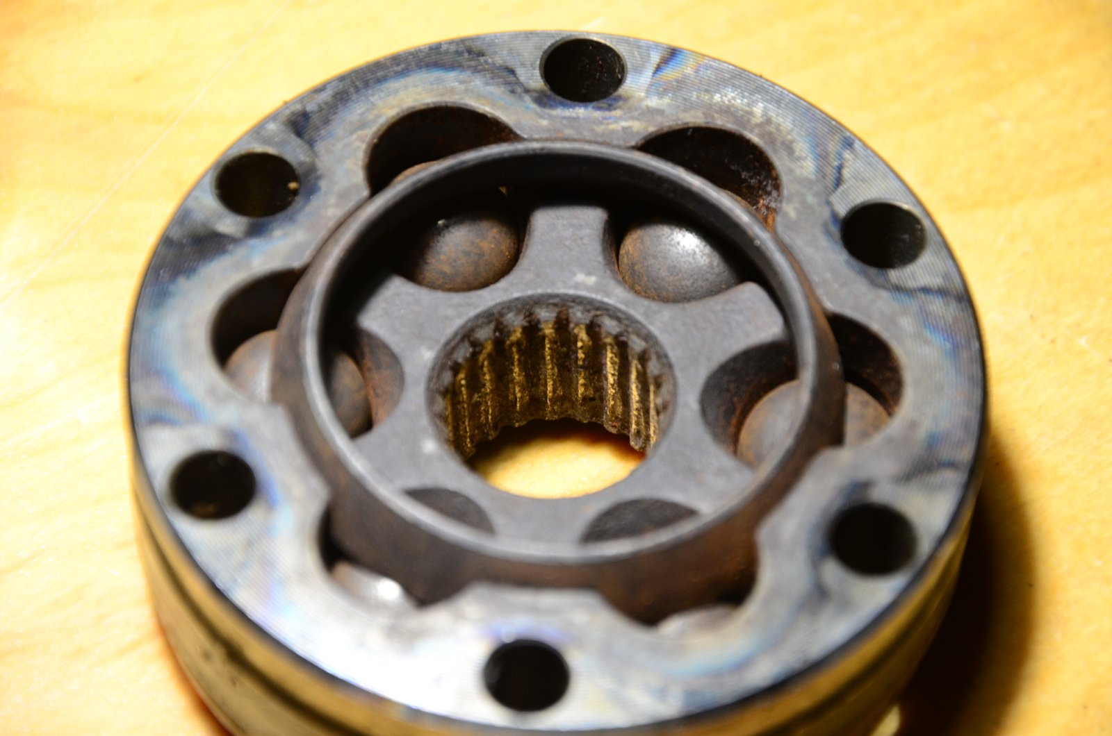

Имею кардан, а с недавних пор он видимо пытается поимеет меня ))))
- Шарнир равных угловых скоростей , привод установлен после редуктора!
- Такой же шарнир установлен на карданном валу (шарнир равных угловых скоростей или гибкая муфта ),но скорость карданного вала примерно раза в 4 выше чем на приводе!
http://cs4577.vk.com/u356788/101064376/x_b484c4b4.jpg
http://www.shop-tuning.ru/published/publicdata/SHOPTUNING/attachments/SC/products_pictures/tr16xm_thm.jpg
Фотка не моя!
Поиск в интернете не дал ничего,GKN как всегда нахваливает хаске - в топку!
Так вот интересует смазка для шарнира заднего кардана там 6 шариков, как и в гранате!
Как он называется понятие не имею ,но смазка там явно с большей температурой!
1. И так интересует смазка этого шарнира!
2. Смазка креставин.
3. Смазка трипода.

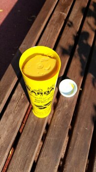

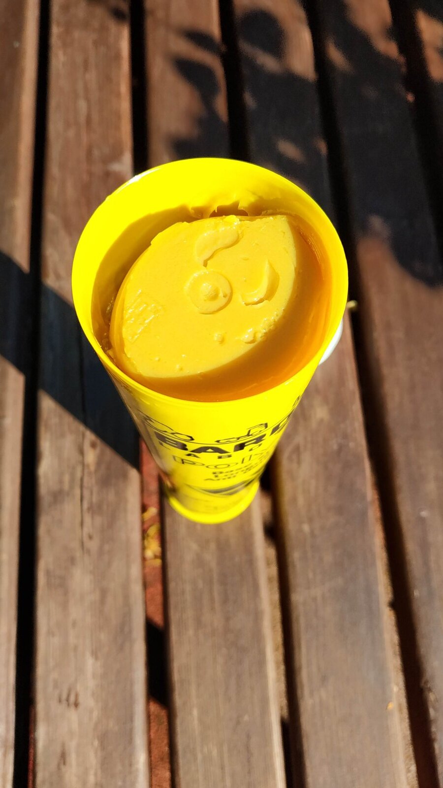

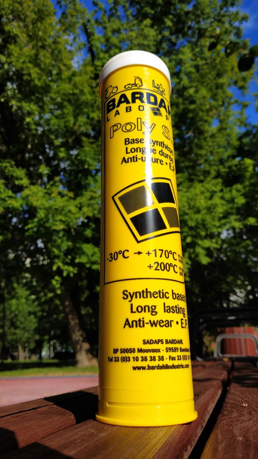

Забрал  Bardahl Poly S2
1658169207887.thumb.jpg.5ee049397139dc42256438accd914d65.jpg1658169207920.thumb.jpg.9616a5f8312806377abd1979a7261bff.jpg1658169207906.thumb.jpg.6cca61417246c5dbda4234f0434ed07f.jpg1658169207862.thumb.jpg.5ae81b43915ac6fffc57320f81e9e42a.jpg

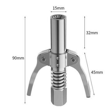

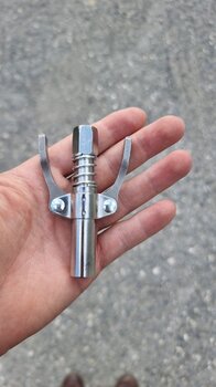

Шприцуем карданы без переходников и токарей:
Изменено пользователем Paralon
Жуть какая, денег на дорогую смазку хватило, похоже авто тоже не запорожец… а купить норм насадку не хватило
13 часов назад, syjet сказал:
Не везде можно подлезть ! ☝

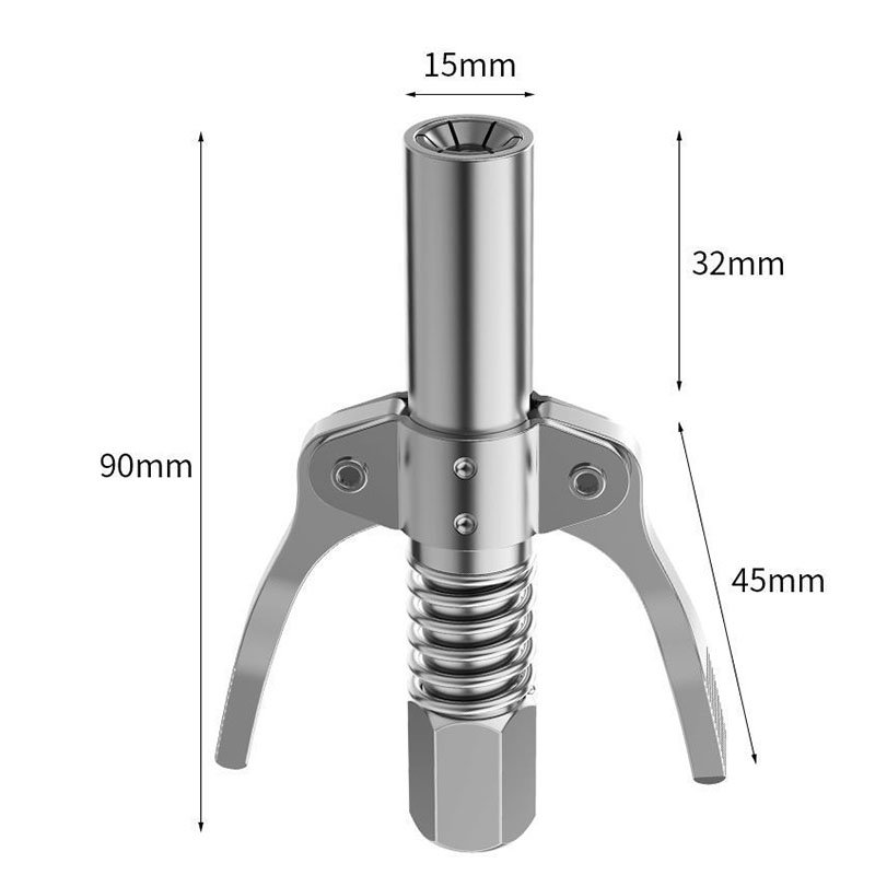

S3141d2ddb89946199ef10d0f2bb5e2ffg.thumb.jpg.eb7b7c4af4d62b5bd315cc7f30a14d80.jpgAd806c4855e28497b83f423c5c989d740v.thumb.jpg.5f5fd2ece179e6a635e51ec67672841a.jpgS51c613eeeed14890bf889f61738a01933.thumb.jpg.b974cddc62c3717b46844bc893643c62.jpg
1 час назад, Paralon сказал:
Пора открыть для себя нормальные прицензионные насадки PRESSOL, а не только китайщину

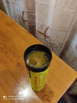

Кто пробовал WOG WGC0620 400 г wog high temperature polyurea ep2 grease, что это вообще такое ? Очередной суррогат ? :pardon:
Продаётся WGC0620 Смазка полимочевинная высокотемпературная (до +180С) противозадирная с продлённым сроком службы и комплексом EP2-присадок WOG, 400 гр на следующих Интернет-площадках: Ozon, KazanExpress, ЯндексМаркет, СберМегаМаркет, AliExpress, Wildberries, Все Инструменты, Autodoc.
WGC0620.thumb.jpg.c635e649dfddd82fa3a62849c4912580.jpg6194a0da-7796-4635-a1b7-1e6d37181105.thumb.jpg.821478a134265e89e49868b0a9d33760.jpgad377609-b7aa-4296-991c-7acb325b7847.thumb.jpg.4579ee7519e58e14474d74d2945f6206.jpg76dad61a-2d92-4eb8-9487-e4f4be4a85f1.thumb.jpg.ac6779e517e223301b13661b26fdec98.jpg
Я бы не пробовал ее, а предпочел более проверенных производителей и даже литий, если полимочевины нет в продаже.
Изменено пользователем SL1
50 минут назад, Paralon сказал:
Скорее да, чем нет
Vasek555 Туба похожа на синтековскую(rolf), металлическое донышко, грубый тяп ляп отлитый черный пластик. Значит обнинск и какую то полимочевину освоил.
Производитель смазки - ключевое значение . Есть еще остатки нормальных смазок - Black Pearl в автодоке , тот же Бардаль , на Алиэкспресс с доставкой по России питерский Юном распродает остатки американской смазки Royal Volt polyurea grease ( полный аналог Ч.Жемчужины )...
20 часов назад, Paralon сказал:
Я уже привык, что за реально хорошими составами приходится здорово побегать - чтобы купить вообще и/или за адекватную цену. А когда что-то появляется в свободной продаже - скорей всего туфта.
Конкретно это - какой-то китайский бренд, а в плане химии я им не доверяю совсем. Если покупаешь китайскую электронику, то ты сразу узнаешь, работает ли она и как. А про смазку - узнаешь, что она не работала, через год, по цене ремонта...
