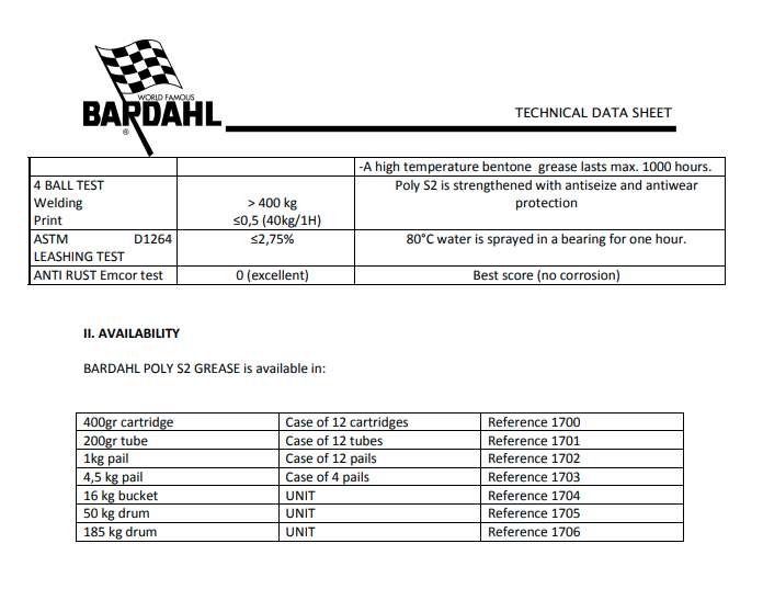

Получается Bardahl Poly S2 в крестовины идеально и получше чем CHEVRON BLACK PEARL GREASE EP NLGI 2 ?
1694604573_Opera_2022-07-15_172548_bardahl_lv.thumb.png.3c57bc155279b0168ed8c6f93e35bc22.png1530359958_Opera_2022-07-15_172650_bardahl_lv.thumb.png.21d5633a523836089ac29b606b9a72dc.png
Изменено пользователем Paralon
Paralon Если цена устраивает и бродов, бездорожья нет, в необслуживаемые крестовины уже строго желательна, так как очевидно там уже не прошприцуешь, а ездишь до конца жизни крестовины.

Paralon В целом в крестовины лучше вязкость примерно от 150 и далее вплоть до какого нибудь ультиплекса. Но все таки не так все просто, как мне видится. Если в смазку с вязкостью 100 запихнули много противоизноски и противозадирного пакета, чем она хуже аналога с кв40 150, 160, 180 и так далее. Ну и самое главное - минерально синтетических смазок с улучшенным минусом и базой и так нет, а тут еще и полимочевина, что для необслуживаемых самое то. Т.е фактор цены и доступности тоже важен.
Плюс одно дело какой нибудь рено дастер с малым моментом массой и артикуляцией мостов, другое дело пикап за 2т + груз 0.5-0.1т или внедорожник с большим моментом (400+). В общем тут надо вдумчиво подходить.
Ясно, спасибо, заказал заканчивающуюся в Москве Bardahl POLY S2 , действительно универсальную.

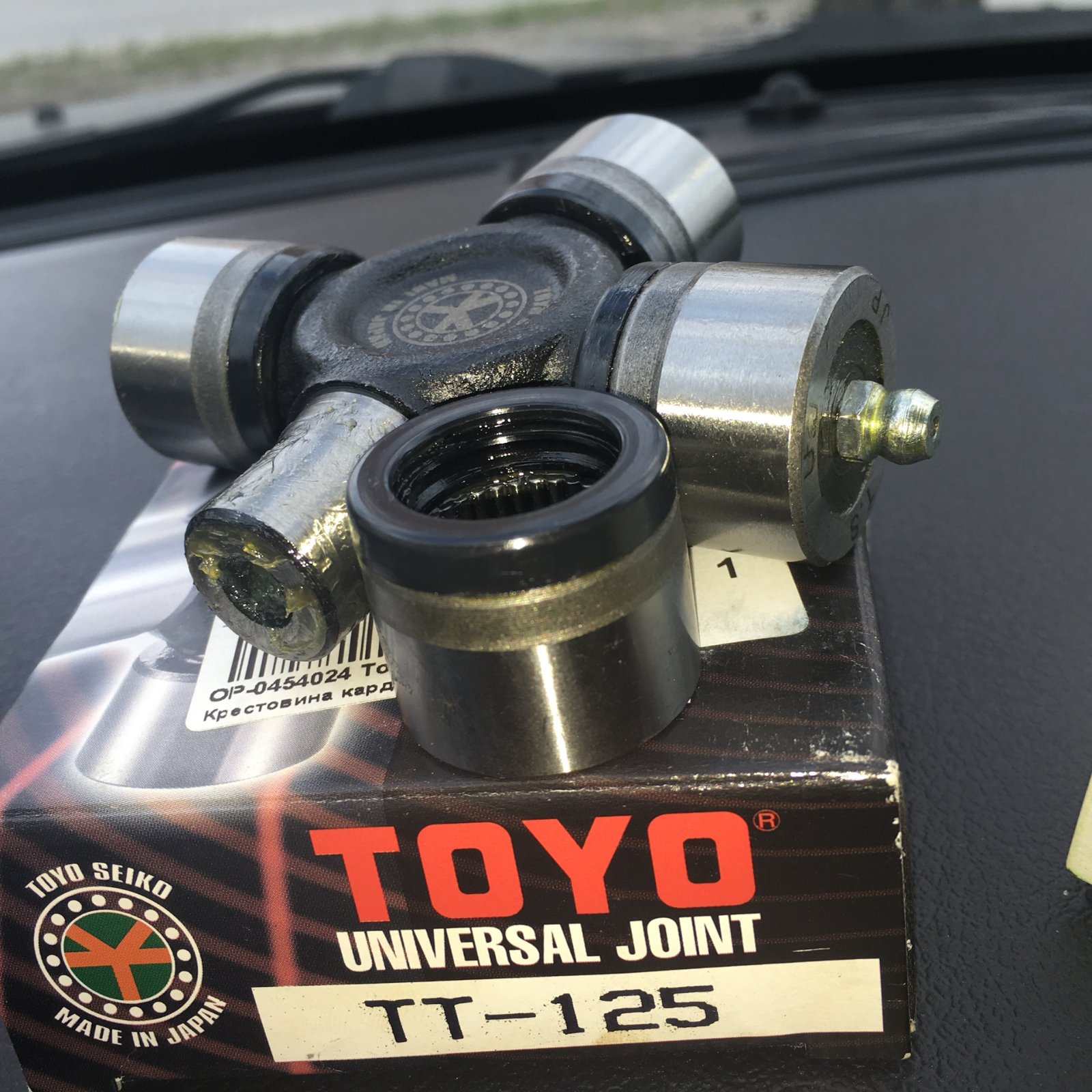

Тут ещё не маловажное значение залога успеха ,имеет сама крестовина : её сальники и место шприцевания  ☝
70aee72s-960.thumb.jpg.df491f6015611c08be9e7b3ddbca5856.jpgA4AAAgENX2A-1920.thumb.jpg.3c9a553ef63b4bae0005821ee03968e9.jpg6f7d3404k441-1920.thumb.jpg.7dc1ccd415eb21cc449788efa0779a0c.jpgboAAAgDikOA-1920.thumb.jpg.64c642288bad82b813180beb275351a1.jpgroAAAgDikOA-960.thumb.jpg.80d7a8d7126f193fabbbdabdcf4e705c.jpg
2 часа назад, Paralon сказал:
Зимой однозначно лучше и да, более универсальная смазка в нашем климате.
Paralon Про качество пыльников "стаканов" это тоже вы в точку попали,также сравнивал по фото оригинал и то что GMB делает, сразу видно почему GMB зачастую быстро умирают, и внутри вода и ржавчина.
Я так понимаю срок годности и хранения Бардаля полимочевинного, не ограничен ?  Условно официально да, а так нет ?
