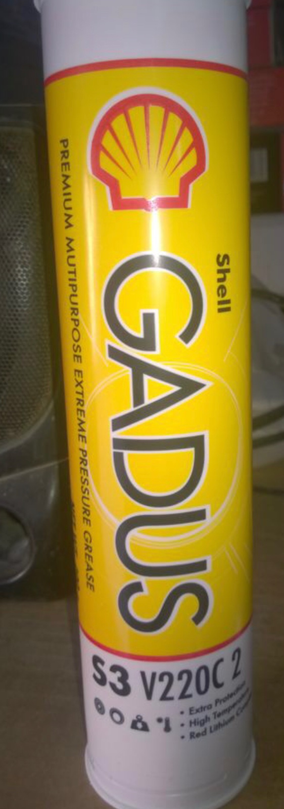

Еще вопрос, а в чем отличие от Shell Gadus S3 V220C 2 и можно ли эту применить?
Изменено пользователем syjet
6 часов назад, syjet сказал:
Эта комплекс лития на минералке - продвинутый литол по простому
7 часов назад, syjet сказал:
Можно и нужно. Не загустителем одним определяются свойства смазки. Отличная водостойкая смазка с антикоррозионными свойствами с допуском в ступичные подшипники. Помниться, на форуме один товарищ жаловался, что после замены этой смазки на гпн в роликах открытого конвейера, последняя стала смываться дождем, в отличии от шелл.
