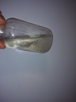

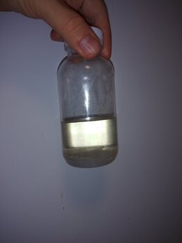

15 октября 20224 г Наблюдение При промывке крестовин тойо иголки отмывал смесью нефраса и ацетона ( была в удобной баночке смесь когда то для отмывки плат) Эта смазка (полупрозрачнобелесая) не особо растворяется то. Спустя время расслаивается жижа и хлопья смазки оседают
16 октября 20224 г Расслаивается жижа - именно две жидкости разных плотностей, а на дне хлопья? Или просто хлопья выпадают?
