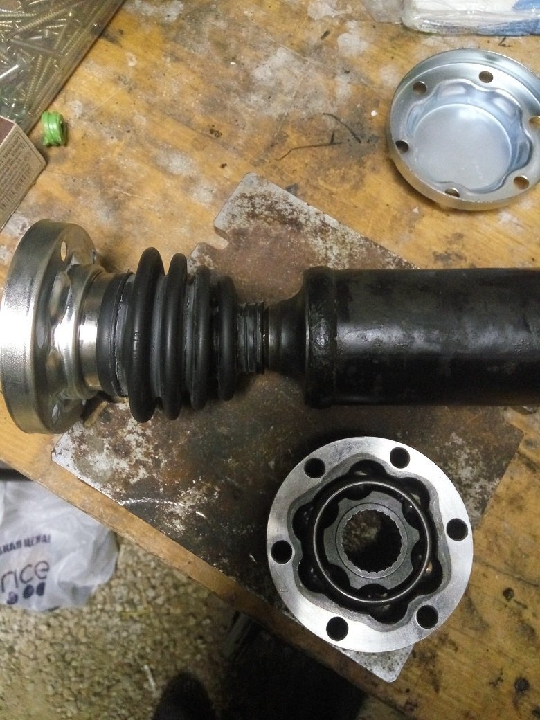

Имею кардан, а с недавних пор он видимо пытается поимеет меня ))))
- Шарнир равных угловых скоростей , привод установлен после редуктора!
- Такой же шарнир установлен на карданном валу (шарнир равных угловых скоростей или гибкая муфта ),но скорость карданного вала примерно раза в 4 выше чем на приводе!
http://cs4577.vk.com/u356788/101064376/x_b484c4b4.jpg
http://www.shop-tuning.ru/published/publicdata/SHOPTUNING/attachments/SC/products_pictures/tr16xm_thm.jpg
Фотка не моя!
Поиск в интернете не дал ничего,GKN как всегда нахваливает хаске - в топку!
Так вот интересует смазка для шарнира заднего кардана там 6 шариков, как и в гранате!

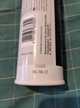

Texaco Molytex 801922RGE, заказ в автодок, направление "Дилер". Туба от 06/08/21, консистенция однородная.
Заказ в емех, туба от 2020 года. Вернул, т.к. в автодоке пришло быстрее и "свежее".
