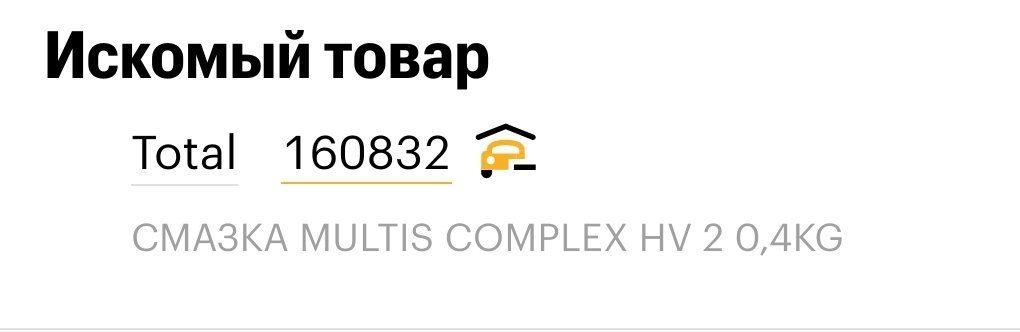

23 марта 20224 г SYS Считай повезло:) итальянская смазка в шрус. Смазки с молибденом как то вообще пропадают с наличия сейчас. везение в общем.
23 марта 20224 г 16 минут назад, yorker сказал: SYS Считай повезло:) итальянская смазка в шрус. Смазки с молибденом как то вообще пропадают с наличия сейчас. везение в общем. Я тоже подумал, что пригодится, и говорить, что прислали не то не стал.
23 марта 20224 г 4 часа назад, yorker сказал: Смазки с молибденом как то вообще пропадают с наличия сейчас Буквально вчера видел Амсоил за вполне адекватные по сегодняшним ценам 1700 с чем то рублей
23 марта 20224 г SYS Total Complex HV2 в эмекс пара туб еще есть за старую цену, приходит свежая конец 21 года я ее морозил, почему то колом в -18 не встает при ее вязкости в 300, может на нафтеновых маслах замешали? Vasek555 осенью Precision Synthetic Moly 10 туб за 7500 можно было заказать, эхх надо было хомяка тапком разбудить.
