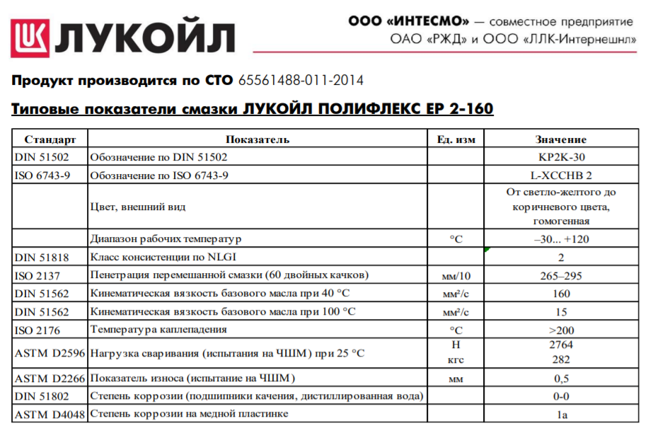

Кстати, нашёл в теме всего одно упоминание Лукойла ПОЛИФЛЕКС ЕР 2-160 в далёком 2014 году.
А разве плох этот вариант?
Пусть вязкость сСт 160, вроде маловата, так ведь и цена 200 рублей, куда уж ниже.
Или все давно закупились нужными литиевыми смазками, так что очередная минералка (даже дешёвая) неинтересна?
https://catalog.lukoil-masla.ru/u/product_document_file/5389/tds_lykoil_polifleks_er_2-160_ru.pdf
octa_pal данный лукойл это простое литиевое мыло, пока еще ассортимент есть чтобы такое не брать.
