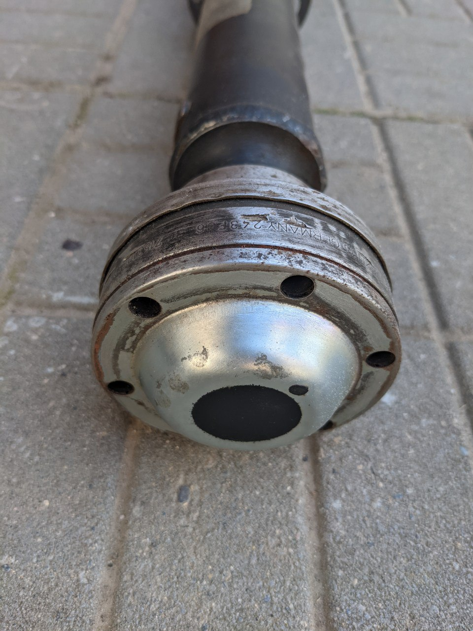

Имею кардан, а с недавних пор он видимо пытается поимеет меня ))))
- Шарнир равных угловых скоростей , привод установлен после редуктора!
- Такой же шарнир установлен на карданном валу (шарнир равных угловых скоростей или гибкая муфта ),но скорость карданного вала примерно раза в 4 выше чем на приводе!
http://cs4577.vk.com/u356788/101064376/x_b484c4b4.jpg
http://www.shop-tuning.ru/published/publicdata/SHOPTUNING/attachments/SC/products_pictures/tr16xm_thm.jpg
Фотка не моя!
Поиск в интернете не дал ничего,GKN как всегда нахваливает хаске - в топку!
Так вот интересует смазка для шарнира заднего кардана там 6 шариков, как и в гранате!
Как он называется понятие не имею ,но смазка там явно с большей температурой!
1. И так интересует смазка этого шарнира!
2. Смазка креставин.
3. Смазка трипода.
Расскажите в этой теме про смазки приводов и карданов!

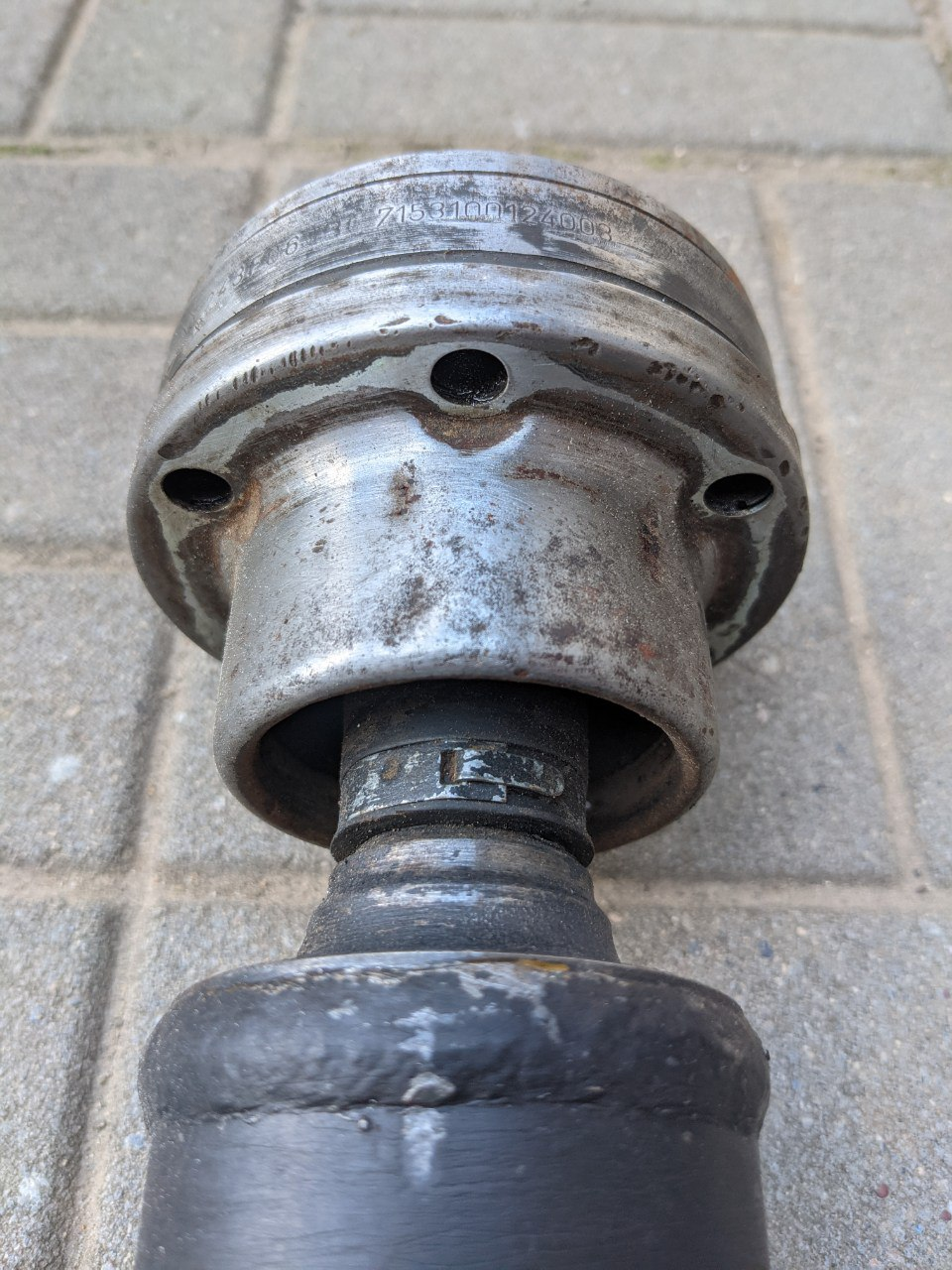

28.05.2022 в 20:01, yorker сказал:
octa_pal А какой там пыльник? Металлизированный? Есть ли он отдельно как артикул? Возможно ли пересмазать и промыть не снимая кардан? Тут надо нюансы смотреть, а не просто менять не менять. На митсу например ни пыльник, ни шрус отдельно не продается, только в сборе передний кардан, и трогать его себе дороже.
Спасибо за грамотные вопросы. Пыльник составной: металлизированный + резиновый. Родного отдельно нет. Аналоги существует (с доработками или без оных). Пересмазать без снятия невозможно, но кардан и снимается легко, 4 болта спереди, 6 сзади. В данный момент кардан снят.
Собственно, кажущаяся простота процедуры и толкает на пересмазку.
Снять металлизированный пыльник, аккуратно вычистить старую смазку (ветошью, без использования химии), нанести новую смазку, собрать обратно.
При этой операции хомут на резиновом пыльнике и сам резиновый пыльник не трогаются никак.
Изменено пользователем octa_pal
octa_pal Ozon смотрите, продавец техком, приходит свежая от осени 21го. Тогда можно пересмазать.
я тут глянул тех доки и советские техдоки и везде фигурирует вывод: На основе исслеедований: отимальная концентрация дисульфида молибдена в смазке  должна быть на уровне 3%.
