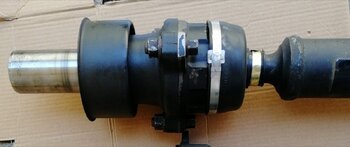

Имею кардан, а с недавних пор он видимо пытается поимеет меня ))))
- Шарнир равных угловых скоростей , привод установлен после редуктора!
- Такой же шарнир установлен на карданном валу (шарнир равных угловых скоростей или гибкая муфта ),но скорость карданного вала примерно раза в 4 выше чем на приводе!
http://cs4577.vk.com/u356788/101064376/x_b484c4b4.jpg
http://www.shop-tuning.ru/published/publicdata/SHOPTUNING/attachments/SC/products_pictures/tr16xm_thm.jpg
Фотка не моя!
Поиск в интернете не дал ничего,GKN как всегда нахваливает хаске - в топку!
Так вот интересует смазка для шарнира заднего кардана там 6 шариков, как и в гранате!
Как он называется понятие не имею ,но смазка там явно с большей температурой!

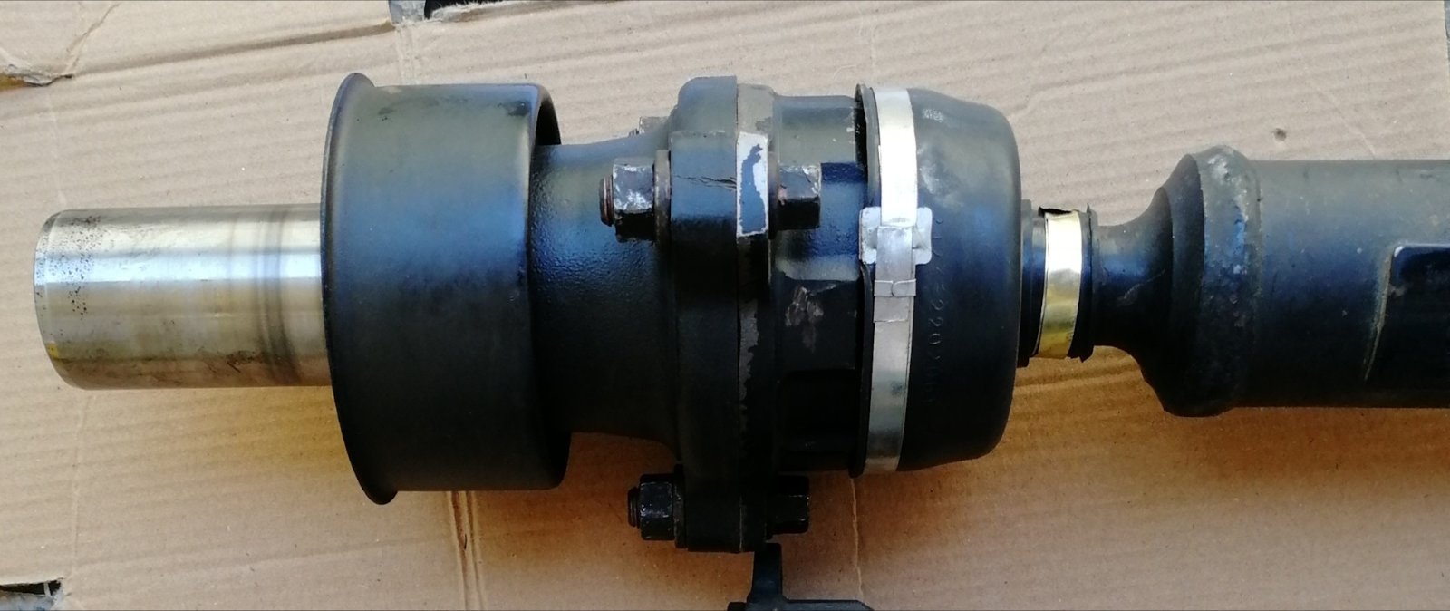

proff10 Вопрос не в этом, а в том что вы приладили вместо оригинального металлизированного жесткого пыльника? Обычный резиновый аналог из за центробежных сил раздувает и рвет. Не лучше ли крестовину сделать вместо шруса? NLGI 1 или 2 не особо важно. Как вариант есть еще пакетик FEBI 03630  130гр, он даже более подходящий чем Molytex.
+ Castrol Tribol GR 4020 подходит, литиевую LM47 оставьте для наружных ШРУС или шлицы шприцуемые
Вот как этот узел и пыльник специализированный выглядит на примере Super Select от MMC

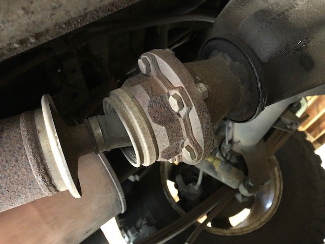

sds-vr У вас возможно какие то личностные-образовательные проблемы недопонимания, но по вашему на фото что там? ШРУС кардана, в частности переднего. И про ШРУС кардана я вам и отписал.
Возможно вы совсем не понимаете технический вопрос и в подписи я у вас не вижу машин с карданными передачами, вполне возможно что вы путаетесь в терминах.

sds-vr - какой всё-таки шрус-то, шариковый или трипод?
Screwdriver78 Трипод на карданных передачах насколько я понимаю не используется, для продольных перемещений/смещений служат шлиц и slip yoke. Хотя не исключаю какие нибудь странные идеи немецких/европейских инженеров в далеких лохматых годах.
Шариковый. Трипод тоже ни разу не видел на карданах
Производитель рекомендует longterm 00, но его нигде не найти поэтому и думаю lm 47 разбавить немного трансмиссионкой. Только не знаю какой минералкой или полусинь

Toyota так не думает.
