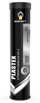

Одна нефтяная компания решила побороться за освободившиеся место от  Mobil XHP 222 & Castrol LMX, вследствии удвоения их ценников, и вышла в розницу в 'красивой' тубе:
1682643617_RN_Plastex_Lithium_Complex_EP_2_400g.thumb.png.440447bc0da4ba98e7d390f9c6b412bf.png
TDS очень 'познавательный' :)
RN_Rosneft_Plastex_Lithium_Complex_EP_18KG.pdf
Артикул для 'смелых экспериментаторов' - 40951791 . И самое главное, это не 'супер смазка'.
Изменено пользователем yorker
32 минуты назад, yorker сказал:
очень познавательный
А что там познавать то?  ЕР добавки и сварка ниже среднего "по больнице", вязкость по пенетрации угадывать надо,или как? Такое себе....
34 минуты назад, Vasek555 сказал:
ну так это yorker и имел в виду, tds говно
Vasek555 в том то и смех что он пустой, даже вязкости нет, вообще ничего нет, одна загадка :)
На литиевую и то вязкость указали кв40 хотя бы:
RN_Rosneft_Plastex_Lithium_EP_18KG.pdf

А на Plastex Lithium Complex - нет.
