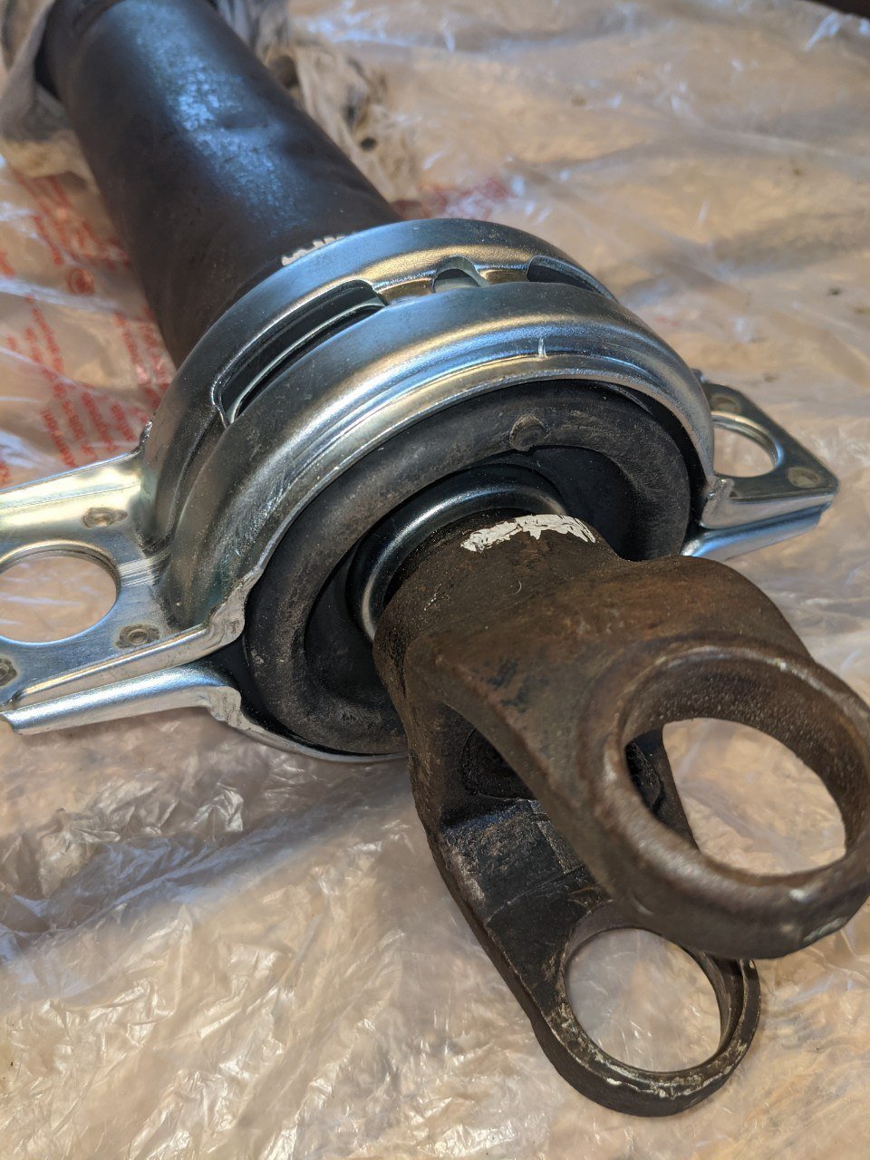

Допустимо ли использование Peerless LLG (без молибдена) для шлицевого соединения на кардане?
На шлицевом соединении находится вилка, которая фиксируется гайкой на 27. Движение по шлицам отсутствует, то есть вилка фиксируется наглухо.
Кардан куплен в состоянии "б/у", наименование старой смазки неизвестно.
(в теме видел сообщение, что добавка молибдена для шлицов не обязательна, спрашиваю-перестраховываюсь).
octa_pal Допустимо и мануал так же говорит, но стоит вопрос цены, цена ее удвоилась, шлиц шприцуемый? Если да может быть целесообразнее ее шприцевать литиевая + Mos2. Или GM 12345879 смазку применить которая с тефлоном, на бентонитовом загустителе.
yorker Благодарю. LLG уже куплена и использована в ступичных, туба осталась практически целая. Намажу ей, не пропадать же.
(шлиц не шприцуемый, пресс-маслёнки нет. Вилка жёстко зафиксирована на шлицах, снимается только при замене подвесного подшипника, что происходит крайне редко).
