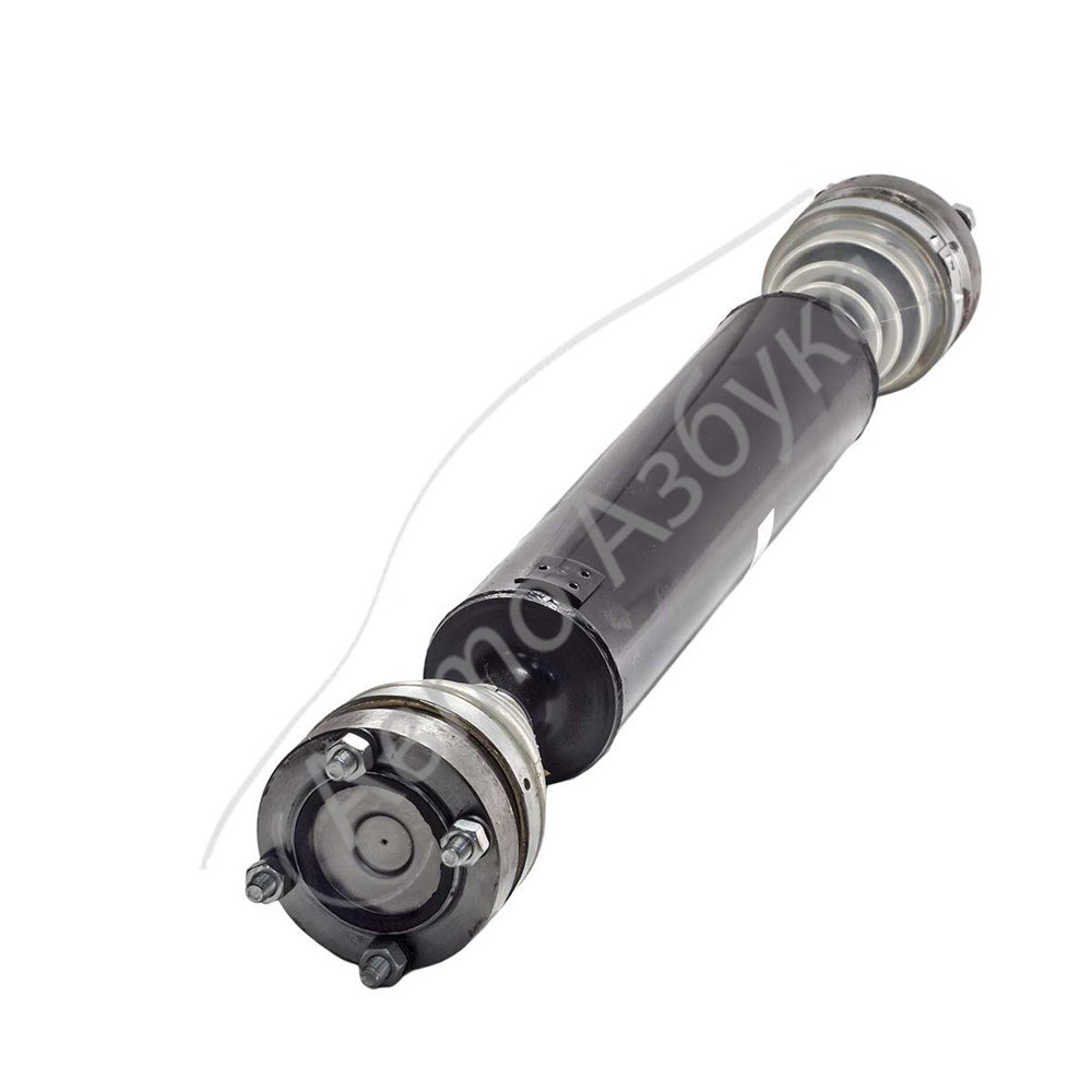

Имею кардан, а с недавних пор он видимо пытается поимеет меня ))))
- Шарнир равных угловых скоростей , привод установлен после редуктора!
- Такой же шарнир установлен на карданном валу (шарнир равных угловых скоростей или гибкая муфта ),но скорость карданного вала примерно раза в 4 выше чем на приводе!
http://cs4577.vk.com/u356788/101064376/x_b484c4b4.jpg
http://www.shop-tuning.ru/published/publicdata/SHOPTUNING/attachments/SC/products_pictures/tr16xm_thm.jpg
Фотка не моя!
Поиск в интернете не дал ничего,GKN как всегда нахваливает хаске - в топку!
Так вот интересует смазка для шарнира заднего кардана там 6 шариков, как и в гранате!
Как он называется понятие не имею ,но смазка там явно с большей температурой!

:Cherna-facepalm: какие нахрен трубочки! не несите ахинею! Это часть карданного вала  к фланцу моста крепится, или
раздатки(взависимости от конструкции)и крутится во время движения...
вот нивовский... тоже самое...
34 минуты назад, Vasek555 сказал:
раздатки (взависимости от конструкции)и крутится во время движения...
Именно так: с одной стороны к фланцу моста, с другой к фланцу раздатки. Крутится постоянно. Кмк, про сапуны это была шутка такая...

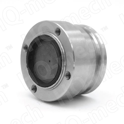

А эта дырочка точно наружу, а не скажем в соседний герметичный объём "трубы" кардана?
16 часов назад, tesloil сказал:
В части остальных параметров только эта смазка из Вашего списка ближе всего к требованиям упомянутой мной спецификации для оригинальных смазок , применяемых GKN .
Ок. Услышал. Спасибо.
2 часа назад, Obormot сказал:
Увы. ШРУС кардана крепится сюда. Между фланцем раздатки и задней крышкой ШРУСа никаких уплотнений нет, металл-металл - рыбки не заплывут, но вода пройдет легко.
Могу одно сказать что во время движения вода туда точно не затечет т.к. не даст центробежная сила, только если стоять очень долго в воде и то не факт - у фланцев посадочное место довольно плотное. В джиперских кругах общаюсь - не наблюдается такой проблемы.
