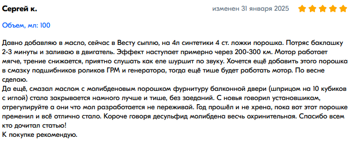

6 февраля 20251 г 3 минуты назад, Vasek555 сказал: А если в нее еще мелкодисперсного МоS2 намешать, то и подавно Увы,таких приправ нету.
6 февраля 20251 г 7 minutes ago, Vasek555 said: А если в нее еще мелкодисперсного МоS2 намешать, то и подавно PTFE порошок тогда бы добавил. Органомолибден и тефлон как твердый лубрикант. Или ГПН Steel Grease + PTFE + Mos2. Живучесть будет отменная. Изменено 6 февраля 20251 г пользователем yorker
6 февраля 20251 г Только что, yorker сказал: PTFE порошок тогда бы добавил. Кстати про это....есть General Motors. 12345879 . Это будет лучше кастрола?
6 февраля 20251 г 17 минут назад, yorker сказал: PTFE порошок тогда бы добавил. Органомолибден и тефлон как твердый лубрикант. Я бы ни чего не мешал. 15 минут назад, Ecowar сказал: Кстати про это....есть General Motors. 12345879 . Это будет лучше кастрола? Может и будет, но надо учесть, что Кастрол более морозостоек и думаю, что и противокоррозионные свойства у него лучше.
6 февраля 20251 г 17 hours ago, Vasek555 said: https://ozon.ru/t/RqQRggl Spoiler Бедные машинки... Изменено 7 февраля 20251 г пользователем yorker
