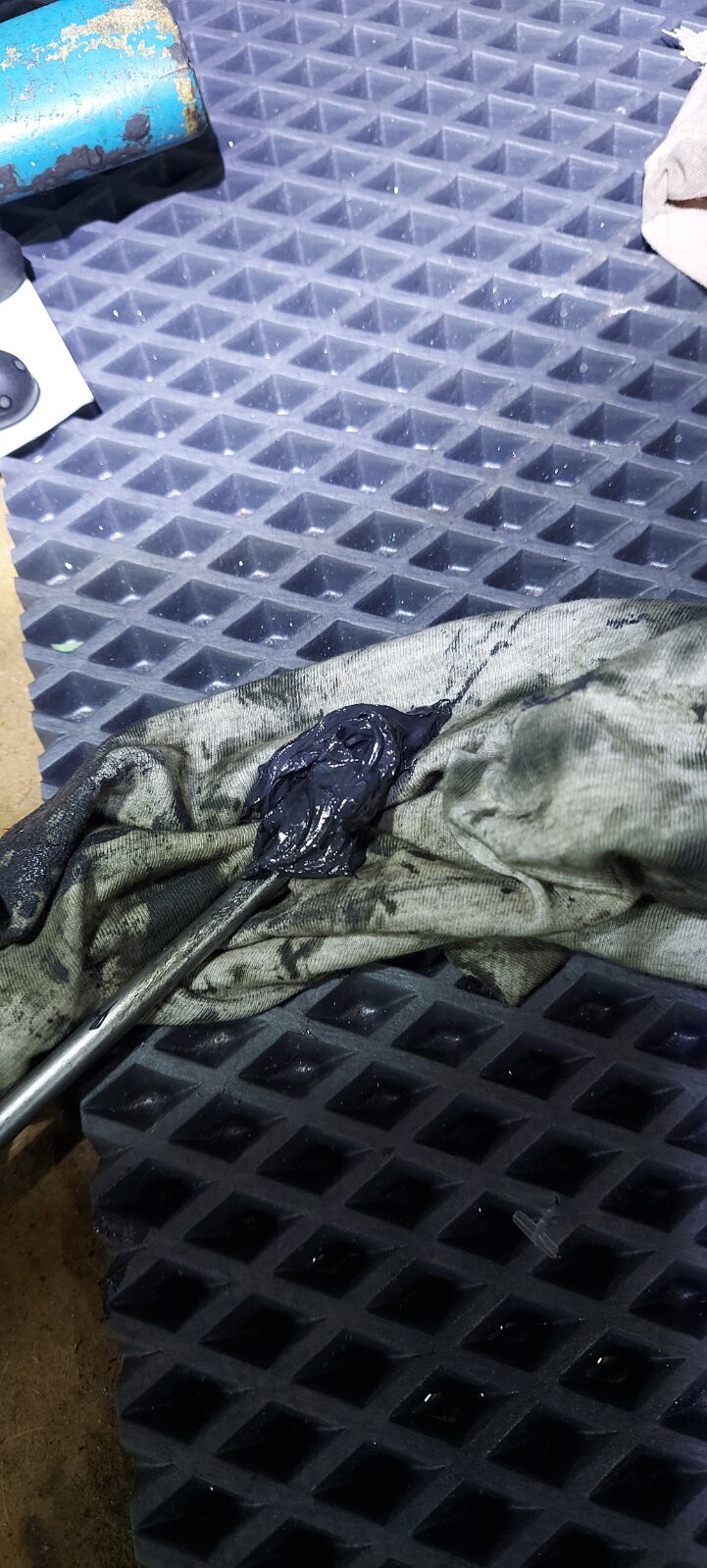

6 февраля 20251 г Только что, SL1 сказал: Mobil shc 220 Спасибо! На неё глаз и положил. Еще castrol tribol gr 4020/220-2 pd Вот,что внутри с завода было. Вся смазка собралась в конце шлицевой. Сами шлицы в тонком слое смазки.
6 февраля 20251 г 2 минуты назад, yorker сказал: Шлицы же положено с Моs2? Ну как бы да. Может мобил лучше ее? Там необслуживаемый узел. Закладывается с завода типа шрус и закрывается пыльником. 4 минуты назад, yorker сказал: Texaco molytex если есть под рукой Есть под рукой. Ещё есть tytela grease mr2 nlgl 2 Изменено 6 февраля 20251 г пользователем Ecowar
6 февраля 20251 г Только что, yorker сказал: Castrol Tribol 4020 ещё лучше будет, идеально там будет. Если так,то отлично. Спасибо за советы. Намажу ее.
6 февраля 20251 г 11 минут назад, yorker сказал: Шлицы же положено с Моs2? Да, что-то о кардане подумал. Наверное, лучше было бы: 7 минут назад, yorker сказал: Castrol Tribol 4020 ещё лучше будет, идеально там будет.
6 февраля 20251 г 12 минут назад, yorker сказал: Castrol Tribol 4020 ещё лучше будет А если в нее еще мелкодисперсного МоS2 намешать, то и подавно
