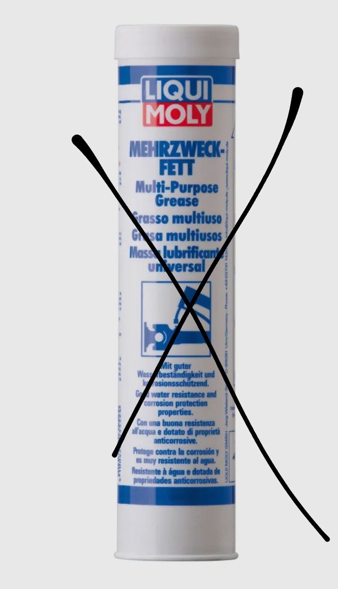

3 hours ago, Nordman said:
Пользуюсь LIQUI MOLY 3552 для карданных крестовин и подшипников Mehrzweckfett.
Прочитал тему, и судя по шапке она вобще не попала ни в какой рекомендуемый список, почему? Неужели так плоха?
1646481510_Screenshot_2025-06-02-20-40-17-744_ru_ozon_app.android-edit2.thumb.jpg.165986fac589c35e2cf5b91de5152f14.jpg
Вот эта полная кхмм (личное мнение), она течет как не в себя при хранении, быстро окисливается и как выше написали ещё и EP пакета не имеет.
Ок, буду дверные петли мазать))

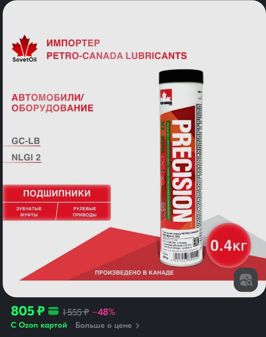

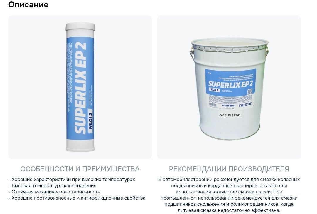

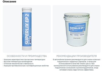

Как вам еще вариант?
1014011721_Screenshot_20250602-205930_Operabeta.thumb.jpg.c6caaf96874afcffee55c06399bf9db6.jpg
Ну и в целом 3 кандидата, шелл самый дешевый, в органикдез и так ли хорош бардаль?

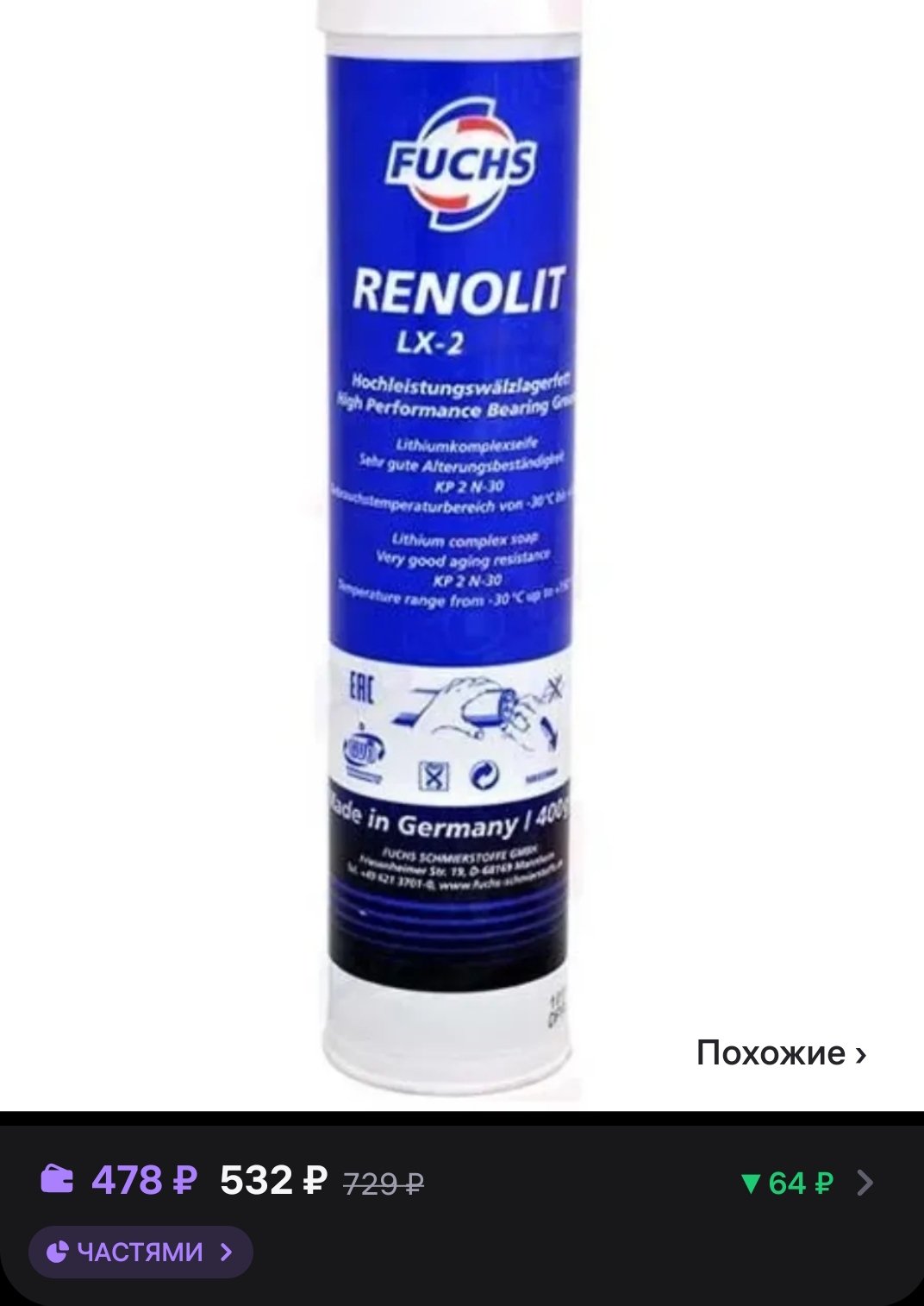

Nordman Вариантов много, выбирай (затаривай пока есть) не хочу. Шелл вы выбрали литий-кальциевый,а лучше литий комплекс S3 V220C или Shell S3 Т220 как выше написали. Neste цена завышена за скромную минералку.
Screenshot_2025-06-03-08-42-06-046_ru_ozon_app.android-edit.thumb.jpg.9cfbdcb7252e0f25020662752ef991cb.jpg
Screenshot_2025-06-03-08-28-36-573_com.wildberries.ru-edit.thumb.jpg.385dd55f3361c27f6f4ba967e1a58224.jpg
Fuchs есть и в автодоке 601867934.

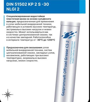

Screenshot_2025-06-02-20-33-26-737_ru_ozon_app.android-edit.thumb.jpg.3d2d35ff8a0777b1b72f7ba088c5d288.jpg
Вот такую "густоту" интересно запихнуть:)
