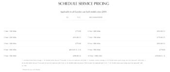

44 минуты назад, torcon сказал:
какие интервалы смены советует производитель?
Может 10 000 миль?
Зачем мне эта информация ))
1103926020_2.thumb.png.e9c553722b13c3c7aa21eb550bcd639a.png2064295239_.thumb.png.c05256f9ff39157917e4681b58337a0f.png
