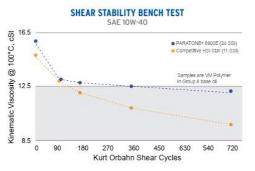

25 циклов = 16 000км
90 циклов = 56 300км
Понимаете как важно лить масло с крепким полимерным загустителем? :D
Это график Infineum...
40 минут назад, torcon сказал:
Отож. Надо сделать это масло через 15 циклов. Ну, чтоб было понятно, что если ломается, то ломается сразу. Как на графике ОСР за 15 циклов. А за 5 и 10 просто не делали. Может они и там на том же уровне?)))
Шеврон вообще демоны, гоняют прямо fill for life
И, кстати, у Шеврона своя шкала соответствия. Инфинеуму невыгодно много циклов, т.к. их звезды плавно деструктируют с увеличением циклов. У Шеврона наоборот, им выгодно показать больше циклов, где уже ОСР сломался и стоит.
Так что не верьте таким маркетинговым графикам, ни Инфинеуму, ни Шеврону
