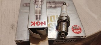

Я тут недавно выкладывал фото свечей NGK как раз для этого двигателя,у меня такой же,все сказали что орига.В личку могу ссылку дать на продавца

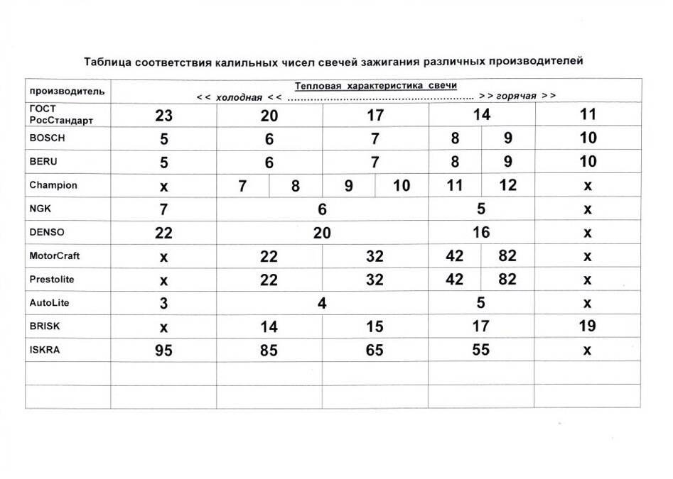

В закромах у соседа были обнаружены свечи NGK IFR6J11 stock no 7658. Ему уже ни к чему, так как свой Ignis он продал 100500 лет назад. За ненадобностью отдал мне.
У оригинальных для наших витар артикул IFR5J11.
Отличаются калильным числом 5 и 6 соответственно. Остальные параметры совпадают.
Вопрос — возможно ли ставить IFR6J11 в J20A без негативных последствий для мотора?

Можно.
