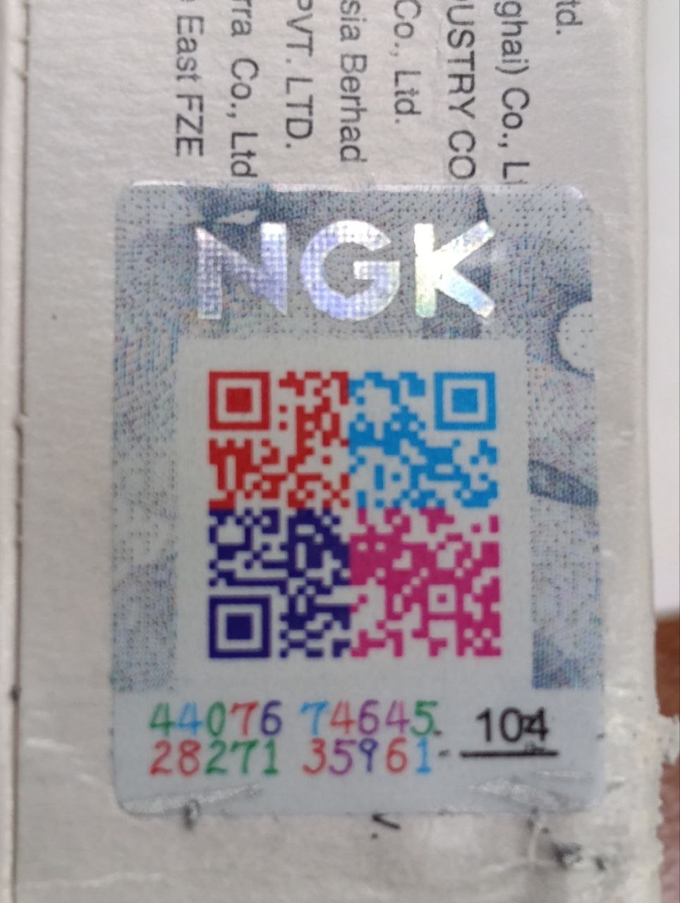

15.11.2024 в 22:53, wladimir1804 сказал:
Кто-нибудь в курсе есть ли сейчас вообще представитель или представительство компании NGK в России, которому можно написать и спросить о подлинности свечей? Например, есть же здесь прям на сайте представитель Valvoline или Zic.
15.11.2024 в 23:58, igork сказал:
По мне так это не оригинал.
Эти свечи вы у нас приобретали. Повторюсь, что написали вам уже в ответе на Озон:
1. Номинальное сопротивление данных свечей (особенность ВАГовских систем зажигания на многих их двигателях, в том числе на CWVA, CWVB) 1 кОм. Это в том числе отражено в характеристиках данного товара - в нашей карточке. На новой свече сопротивление обычно всегда больше номинала, это нормально, связано с тем, что по мере износа свечи изнашивается и токопроводящий резистивный стеклогерметик, который и обеспечивает это сопротивление, чтобы оно не ушло сильно ниже 1 кОм в течение срока эксплуатации свечи. Так что результаты ваших измерений абсолютно нормальны.
2. Не брак и не подделка - свечи оригинальные, имеют на коробках проверочные коды, это видно в т.ч. на вашем видео - там на фоне коробка маячит, и на ней виден этот QR код. Смещение центрального электрода присутствует, здесь согласны, определенная неточность производителя. Это не на что не повлияет - максимум на то, что по ходу работы свечи быстрее будет срабатываться правая часть бокового электрода, т.к. она ближе к центральному. В любом случае, площадь бокового электрода гораздо больше, и центральный изнашивается всегда первым. Ставьте спокойно.
А представительств NGK, Denso и Bosch в России нет с 2022 года

3 часа назад, FineParts_Алексей сказал:
2. Не брак и не подделка - свечи оригинальные, имеют на коробках проверочные коды, это видно в т.ч. на вашем видео - там на фоне коробка маячит, и на ней виден этот QR код...
А если в оригинальную коробку со всеми QR-кодами положить неоригинальную свечу? Свеча станет оригинальной?
26 минут назад, igork сказал:
А где взять оригинальную коробку со всеми QR-кодами? Не задавались таким вопросом? Или будете по мусоркам и покупателям собирать эти коробки - это же не реально, найти эти самые коробки, причём в первозданном внешнем виде?!

11 часов назад, FineParts_Алексей сказал:
Я вас также на озоне поблагодарил за быстрый ответ, а также сообщил, что свечи купил не у вас!
1. По этому пункту все понятно.
2. Вот это смещение в любом случае не очень хорошая вещь, которое не играет в пользу долгожительства свечи и похоже на брак, так как отклонение довольно сильное и больше, чем у трех других собратьев.
3. И кстати да (вы ответили выше Vasek555), я также проверил боковые электроды свечей NGK 96596 ZKER6A-10EG магнитом. Они магнитятся. Или эта проверка только для платиновых и иридиевых свечей?
Спасибо за ответы.

16 часов назад, AVSavs сказал:
А где взять оригинальную коробку со всеми QR-кодами? Не задавались таким вопросом?...
Пластиковые канистры (не говоря уже о металлических) порой не отличить от оригинальных. А тут полиграфия полиграфия. В чём проблема?

9 часов назад, wladimir1804 сказал:
:yes: обычные свечи магнитятся
Пошукал по интернету. Слева свеча нашего вопрошающего. Справа, на мой взгляд, оригинал.
Изменено пользователем igork
49 минут назад, igork сказал:
Проблемы есть и будут, иначе не было здесь столько вопросов по отличиям оригинала от контрафакта!
20.11.2024 в 09:06, igork сказал:
 помимо полиграфии нужен сайт на котором нужно сверить секретный код под стираемым слоем. Сходите по QR коду все поймете
ничего не понял, что мешает мне на коробке с поддельными свечами напечать код из вашего сообщения?
2 часа назад, edo сказал:
Счётчик проверок этого QR кода помешает
25 минут назад, FineParts_Алексей сказал:
Каким образом? Я, например, уже с десяток раз отсканировал и перешёл по ссылке - показывает одно и то же, ничего не меняется... Да и кроме меня, думаю, не раз уже отсканировали этот QR...
