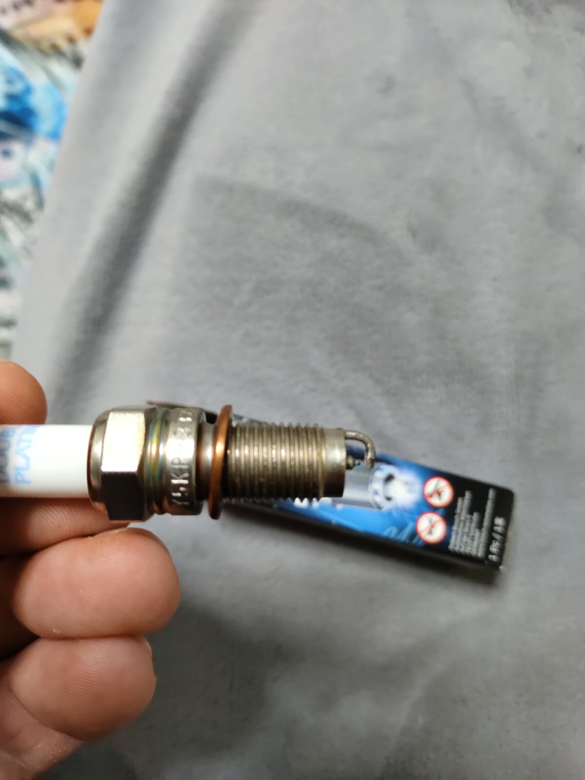

Что можете сказать про свечи ween? Взял на ниву но еще не ставил в описании платина иридий) за 500р 4шт))) электрод похож на обычный никель толстенный такой может внутри его платину запихали?
34 минуты назад, В.И. сказал:

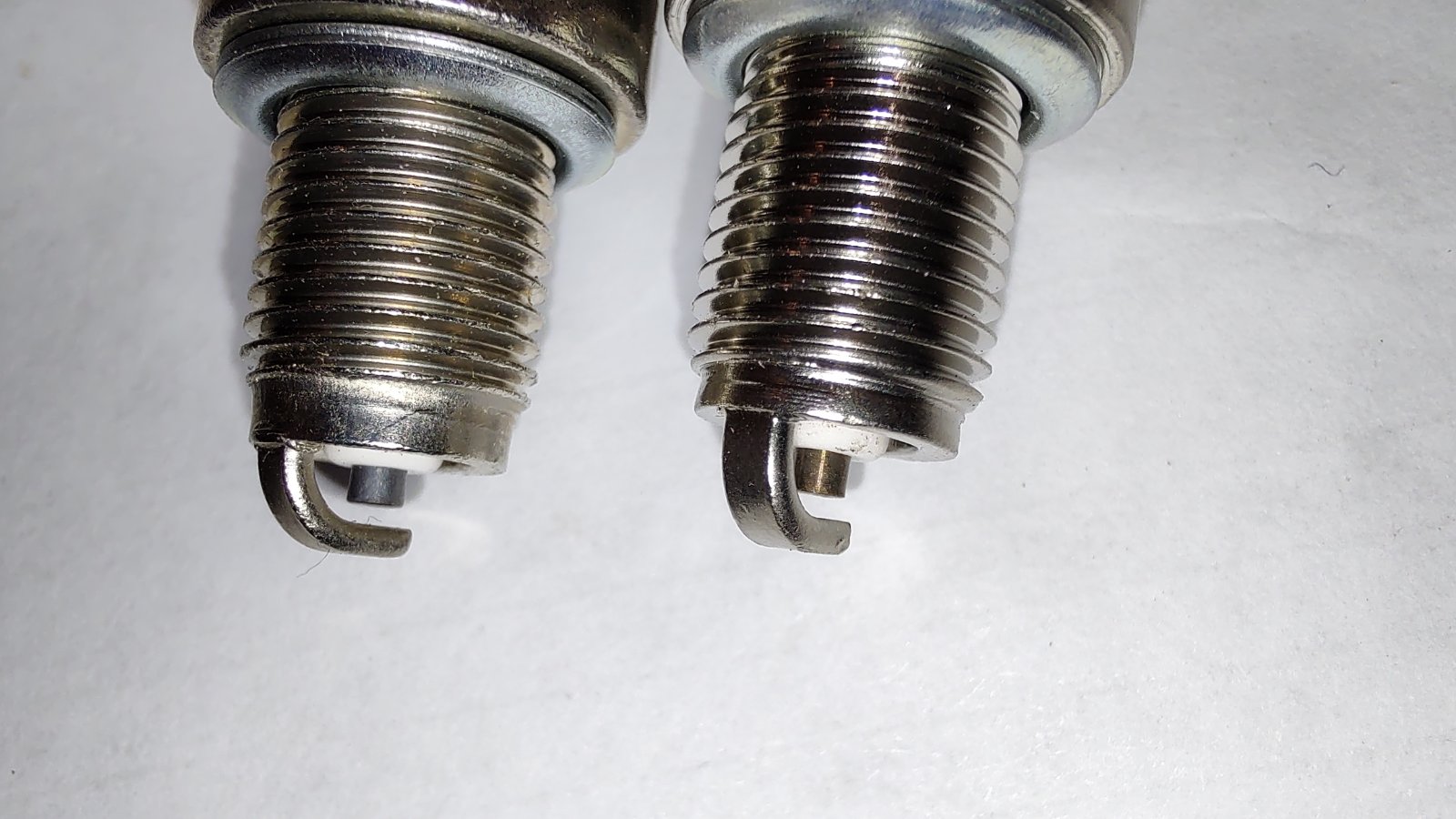

Если нет иридиевой напайки( нашлепки), значит иридиевое напыление. Новый маркетинг.

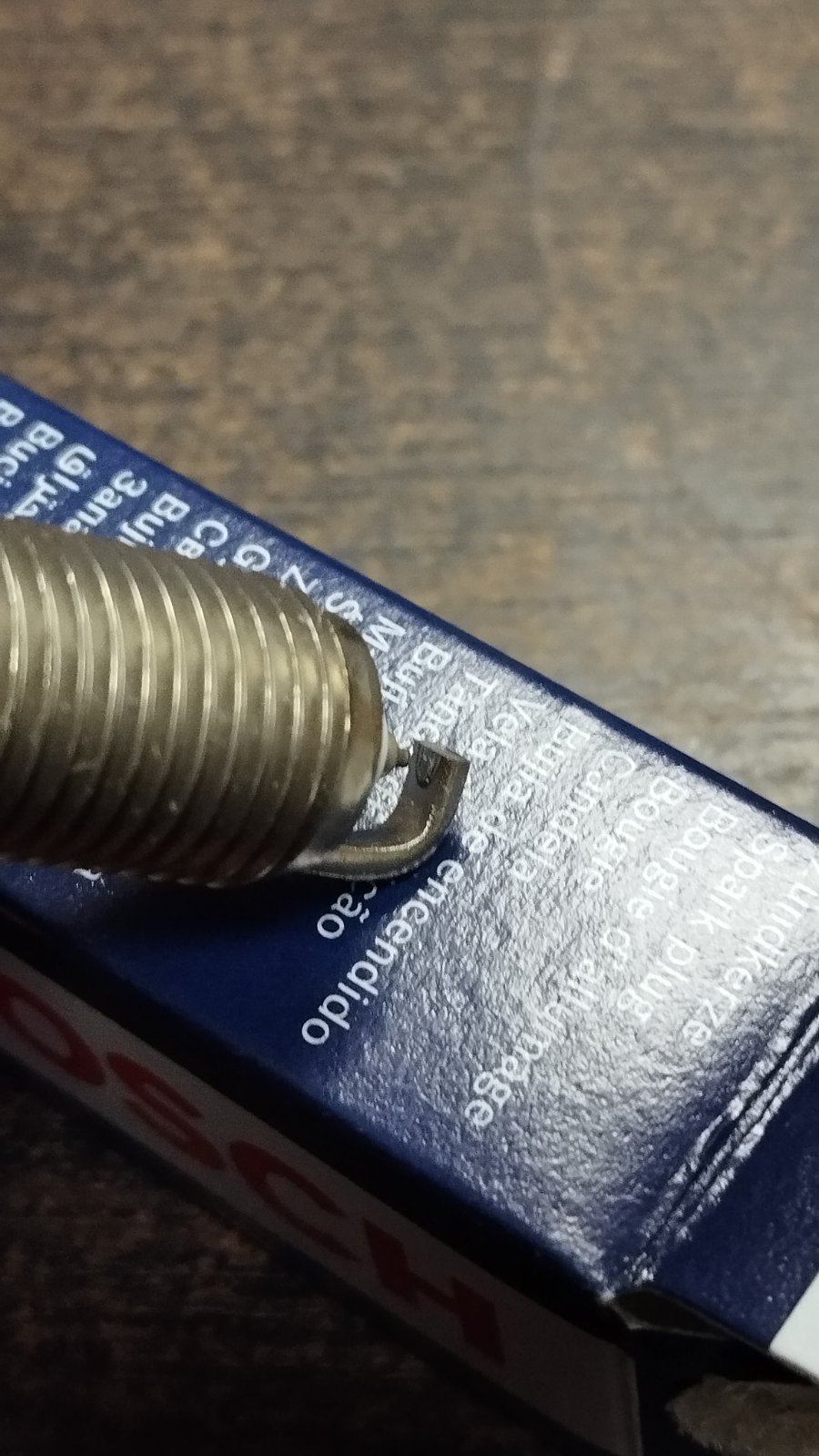

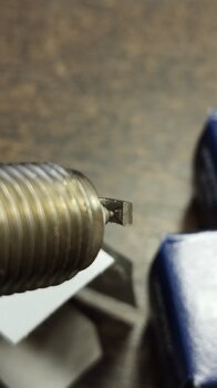

Фото с напайкой.
1 час назад, Misha6112008 сказал:
Фото с напайкой.
Да я знаю это там никакой напайки нет просто обман,а вот на карок я взял бош там и напайка и шайба медная

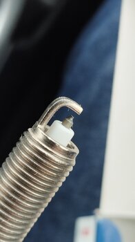

Но часто появляютя подделки. Есть аналоги. Покупал свечи Метеор, там вообще качество ниже плинтуса. Задиры, заусеницы, отслаивание элементов покрытия металла, загибы бокового электрода в ручную(на боковом электроде присутствуют следы загиба металла аж 4 раза). Мне такие приключения с двигателем не нужны, ремонт дорого стоит. Смотрел свечи NGK  производство Тайланд. Верх бокового электрода на половину Иридиевый, т.е. спаян посередине самого электрода. Это как? Мне нужны оригинальные, качественные свечи, чтобы ходили долго. Где и как купить? Варианты? Какие свечи рекомендуете?

49 минут назад, димк043 сказал:
Так и должно быть. Неужели вы думаете там весь электрод из платины?(он не иридиевый)

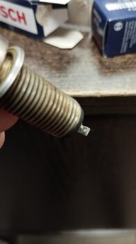

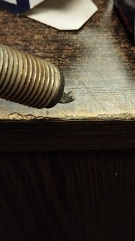

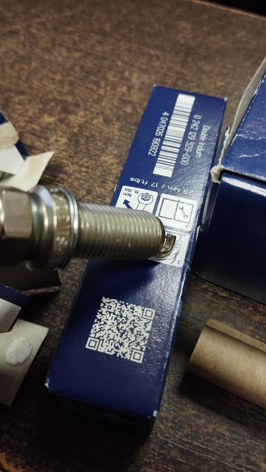

Bosch(Германия)Double iridium 0242129529 аналог Denso sc16HR11
Иридиевая нашлепка видна.

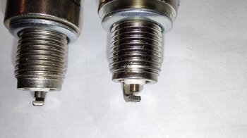

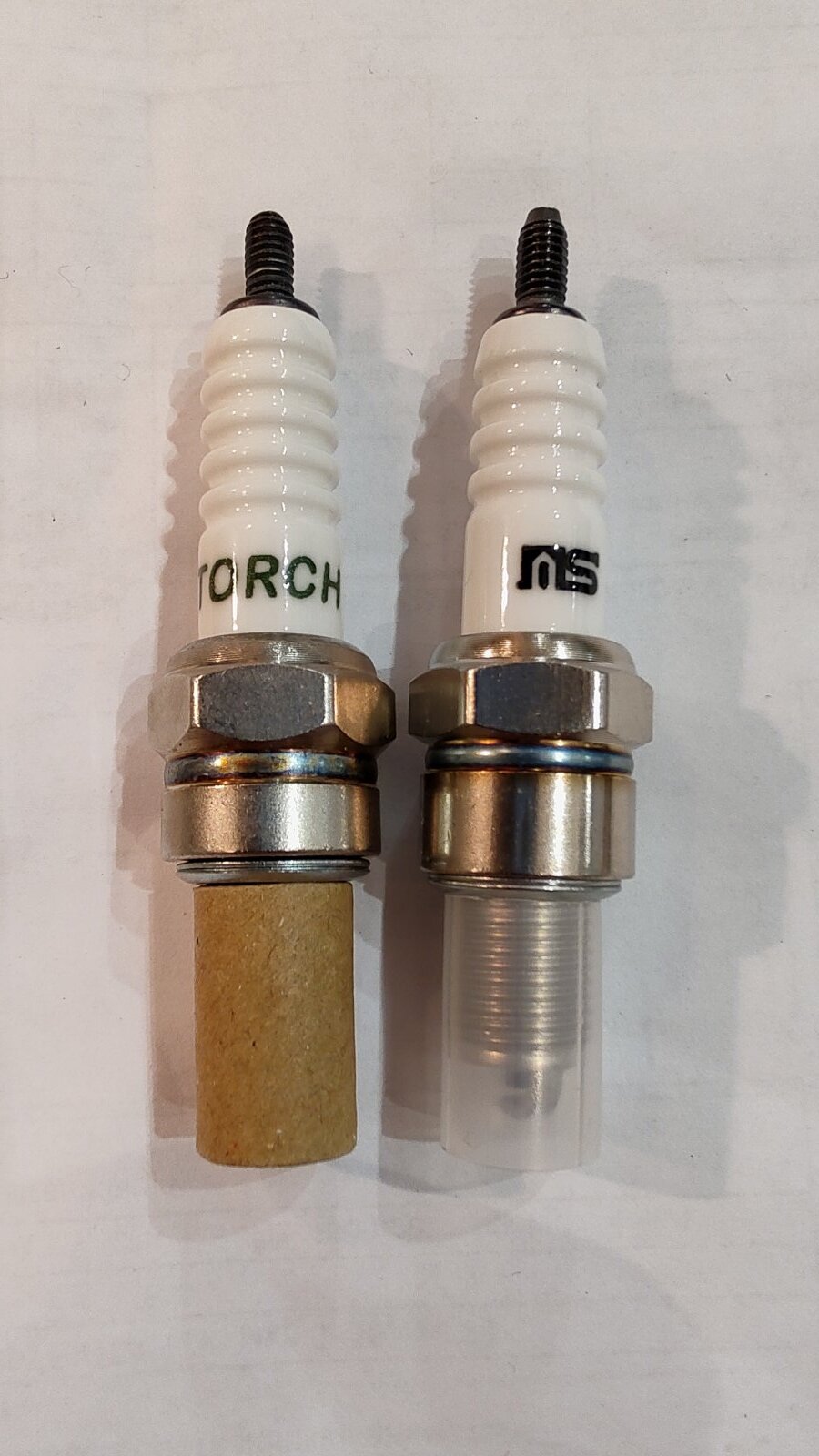

Купил для сравнения свечи Torch и MS-Marshal на детский квадроцикл. На фото хуже видно, но вживую MS-Marshal по качеству обработки поверхностей, соосности электрода, покрытию выглядит лучше. На Форестере накатал на свечах MS-Marshal (писал тут ранее) порядка 10000 км- проблем нет.
