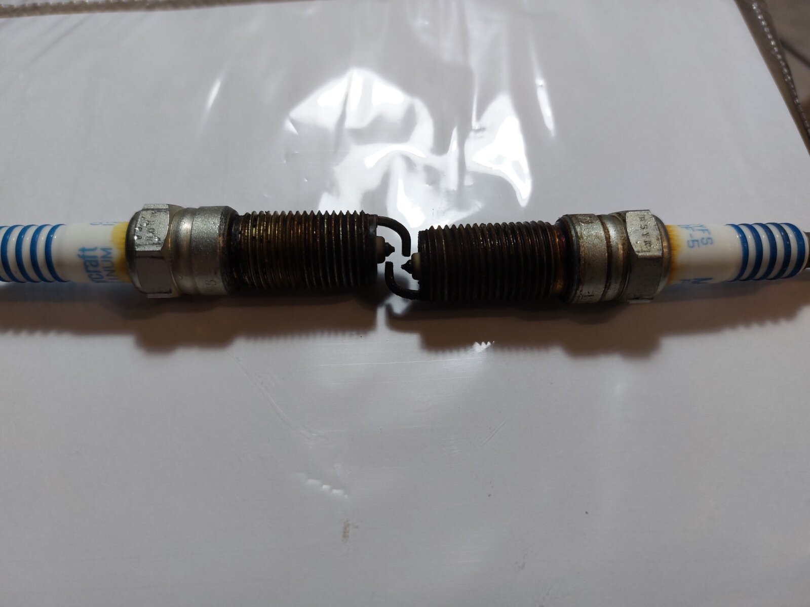

на фото оригинал от моего эксплорера, правая это заводская и бензин, левая гбо. Пробег равный по 75000.
У левой при замене уменьшили зазор примерно на десятку.
10 минут назад, ivan90 сказал:
для моего случая ваше высказывание не актуально..совсем
Это не мое умозаключение, а рекомендации производителей свечей зажигания. Температурный режим на газу отличается от режима на бензине и для корректной работы нужны свечи с другими характеристиками. Какие у вас свечи по NGK? посмотрю, что рекомендует производитель
