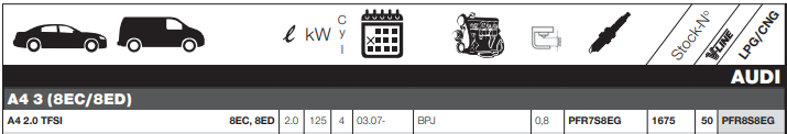

43 минуты назад, fosteck сказал:
А где можно ознакомиться с этими рекомендациями?
В каталогах NGK и Denso
Вот пример из каталога NGK
ivan90 Ну можете тогда уточнить у установщиков ГБО, если вам мнения производителей свечей не достаточно.
