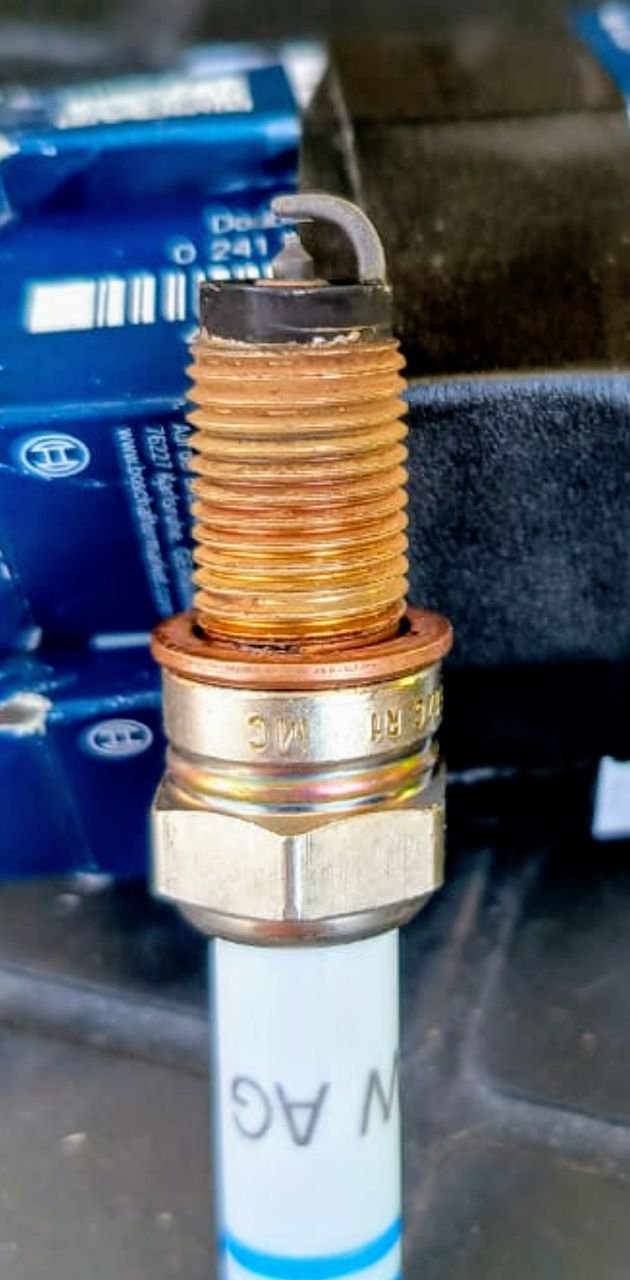

10 февраля 20251 г 5 часов назад, Aleksszlat сказал: Мужики, плизз, это нормально? На ТО 60т.км. поменены на Skoda Kodiaq. Свечи с завода... Сдаётся мне что это медное кольцо такое сделало.

11 февраля 20251 г 15 часов назад, Aleksszlat сказал: Мужики, плизз, это нормально? На ТО 60т.км. поменены на Skoda Kodiaq. Свечи с завода... Сам присутствовал в ремзоне?

11 февраля 20251 г 20 часов назад, Aleksszlat сказал: Мужики, плизз, это нормально? На ТО 60т.км. поменены на Skoda Kodiaq. Свечи с завода... Не переживайте, всё нормально. Это продукты горения, проникающие по резьбе, т.к. уплотнение (медное кольцо) находится выше. С завода медную смазку не добавляют и вам не советую. Менял свечи три раза и всегда такой налет и выкручивание при дополнительном контроле после 10-15т.км.
11 февраля 20251 г 15 часов назад, sanchezz сказал: Медная смазка врятли Если присмотреться, то видно ошметки смазки, те возможно всетаки это смазка, возможно керамика какаянить

11 февраля 20251 г 19 часов назад, знаток сказал: Сдаётся мне что это медное кольцо такое сделало. 4 часа назад, Aleks81 сказал: Не переживайте, всё нормально. Это продукты горения, проникающие по резьбе, т.к. уплотнение (медное кольцо) находится выше. С завода медную смазку не добавляют и вам не советую. Менял свечи три раза и всегда такой налет и выкручивание при дополнительном контроле после 10-15т.км. Верней всего да.... Я у себя на Mazdае, BMW и MB ML ничего подобного ни разу не видел..., правда и уплотнительные кольца всегда хром/никель ... Спасибо, сняли "камень с души" !!!
