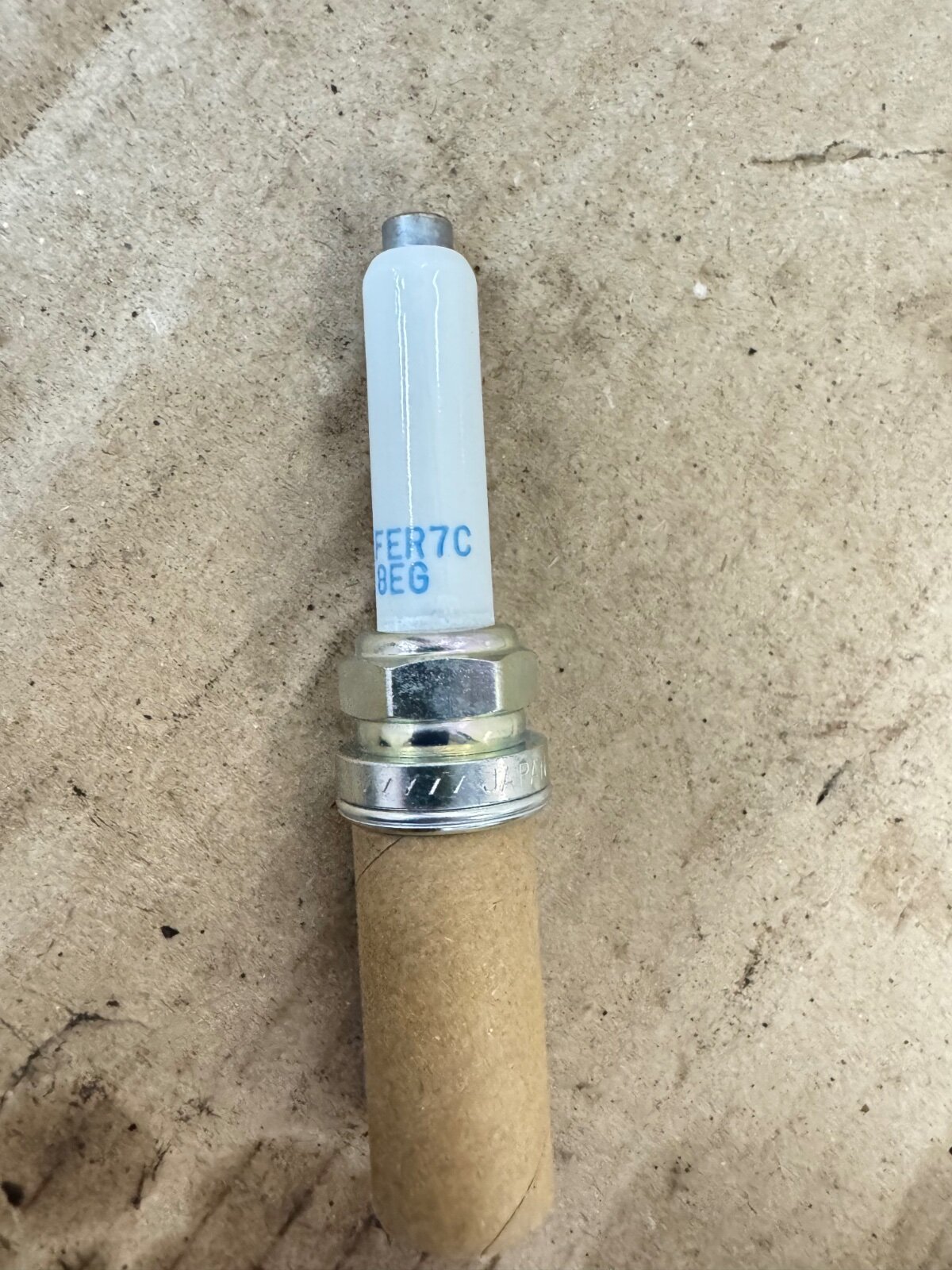

15 минут назад, FineParts_Алексей сказал:
Точно знаю потому, что я был на одном из заводов.
Ну и не забывайте, в производстве свечей практически самое сложное и емкое - производство керамического изолятора, а это NGK делают сами на отдельных фабриках. Керамику NGK довольно просто отличить от керамики других производителей, если взять в руки обе свечи
Изменено пользователем Euro

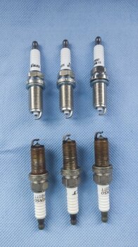

Официальный ответ:
Данная свеча выполнена по технологии Bosch (горячий процесс соединения корпуса с изолятором). Поэтому, так же как и на многих свечах Bosch, на свече MILES ALSP097 отчетливо виден цвет от технологического нагрева сужения корпуса высоким электрическим током.
Существует 2 основных технологии (принципа) герметизации корпуса и изолятора. Условно имеют названия брендов, впервые их применивших в массовом производстве.
Я лично понимаю так, что заводе подрядчике, на котором в том числе производятся свечи NGK, обладает и технологиями Bosch. Крутой на самом деле завод.

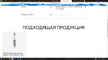

9 часов назад, Рокфор сказал:
kap На подборе Торчей выдает на авто Chery Tiggo 8 Pro Max Dreamline 2.0 AMT/Ultimate 2.0 AMT свечи LDK8RTIP они есть в продаже по этому артикулу и есть аналоги.
  Показать содержимое
Но что то не понятное с ними. На озоне эти свечи идут на 1,5 и 1, 6 литровые моторы.
Меня именно это и смущает. Что один тип свечей идет вообще на все моторы. В том числе, джейку и Омода,
Да и на коробке упоминание только про 1.5 и 1.6image.thumb.png.fa4bba3a4a64ba2f6264b4aa0747b867.png
Изменено пользователем kap

1 час назад, kap сказал:
По ходу на турбовые так и есть, на атмосферник 1,5 другие. Но я не изучал эту тему, так что сказать по этому поводу что то путное затрудняюсь.
