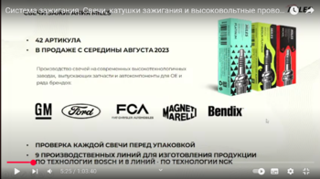

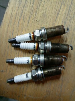

12.02.2025 в 15:17, Euro сказал:
Данная свеча выполнена по технологии Bosch (горячий процесс соединения корпуса с изолятором). Поэтому, так же как и на многих свечах Bosch, на свече MILES ALSP097 отчетливо виден цвет от технологического нагрева сужения корпуса высоким электрическим током...
Я лично понимаю так, что заводе подрядчике, на котором в том числе производятся свечи NGK, обладает и технологиями Bosch. Крутой на самом деле завод.
Если судить по цвету места сужения корпуса, то и Бриск, Беру и даже исконно китайский МС-Маршал производятся там же (посмотрите на фото), что очень сомнительно. Не думаю, что эта технология настолько эксклюзивна, тем более китайцы и не такое делают без спроса и покупки патентов.

Оригинальные свечи GM, Ford, Stellantis (FCA) производят на этом заводе в Китае. И Miles тоже там подряд распологает.

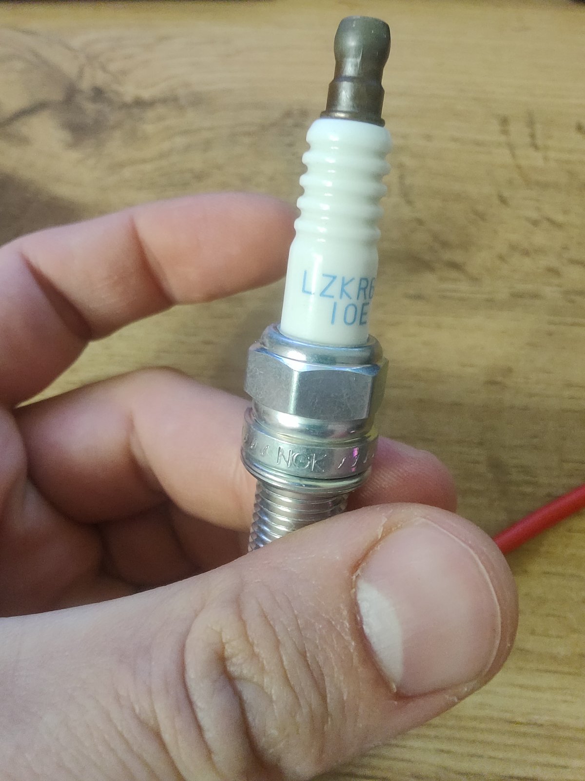

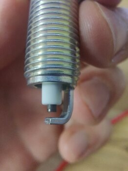

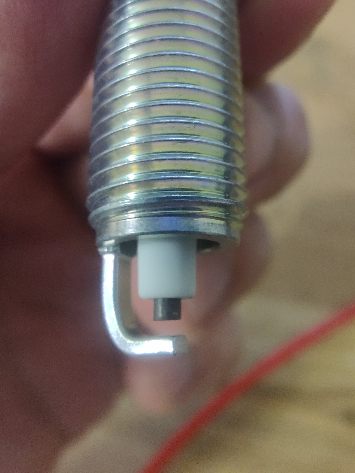

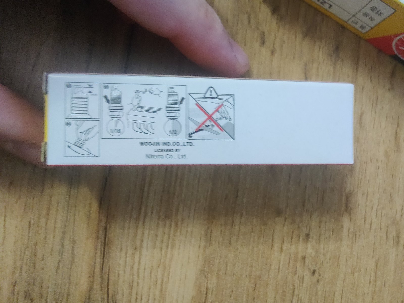

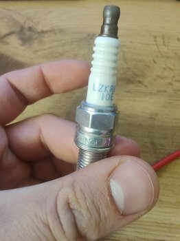

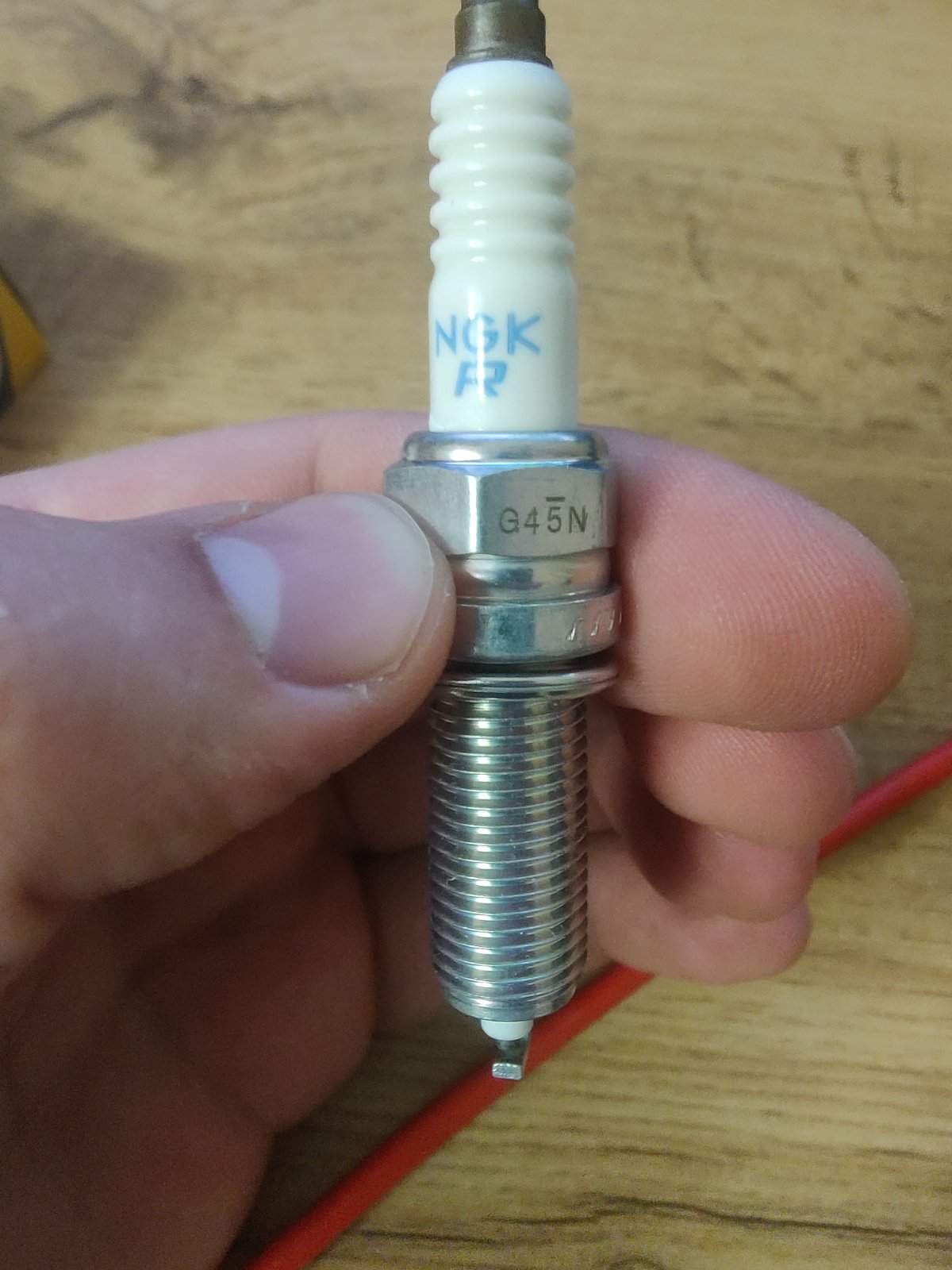

Привет всем купил на озоне свечи NGK LZKR6B-10E
При визуальном осмотре вроде все как оригинал
Единственное смутило сопротивление свечей
12.93
12.38
12.53
12.20
Опасно ли ставить такие свечи , с таким сопротивлением ??? Или идти их сдавать обратно
