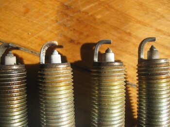

15.02.2025 в 18:38, dimm7777 сказал:
Вот, что патриотический бензин животворящий делает)))
Не наговаривай. За 25 лет уже больше 800000км накатал на разных машинах, но заправлялся только на сетевых заправках. Ни разу такого не было. Либо ты где-то левака заправил, либо присадку льёшь каку-нибудь. На сетевых(не франшизных) заправках такого не будет. Может ты действительно на какой-нибудь франшизе заправляешься?
Вот нашел старую фотку ещё 2015г. своих свечей с пробегом 88000км. Бензин Лукойл 99% +1% разные другие сетевые.
Вот ещё одни на 60000км
Изменено пользователем igork

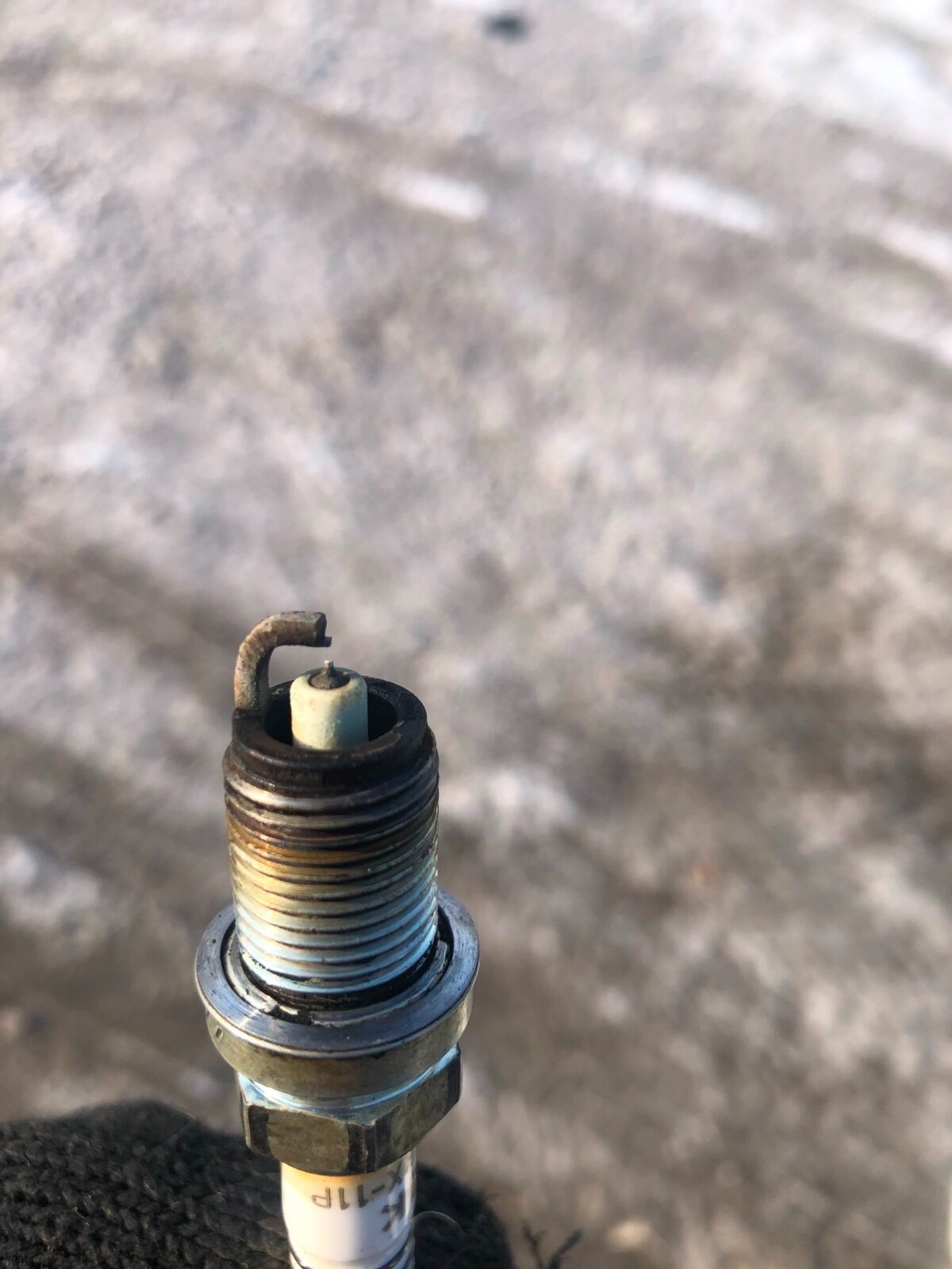

dimm7777  вот оригинальные свечи Denso KH20TT, с пробегом 35 + тыс.км.
У меня 95% заправок – это Аи92 с Роснефти. Изредка заправляюсь Аи-92 на ГазПромНефти, Татнефти, Газпром(юг РФ) и избегаю Лукойл(ну и Тебойл).
Что-то совсем не Айс судя по изоляторам.
А вот и моя свеча с пробегом под 40тык(рутений+платина), бензин строго АИ92+ улучшайзеры.
