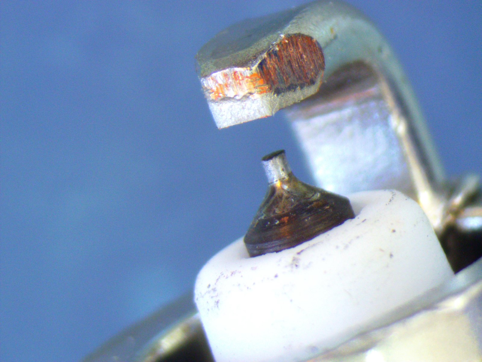

Опишу лишь свои виденья по оценке качества и/или надёжности данных свечей. Конечно, цена не может не радовать, однако у низкой цены есть вполне реальные обоснования. В данной свече применен составной центральный электрод, т.е. как видно на фото, он состоит как минимум из двух частей и иридиевый (?) наконечник приварен к основной части. Судя по характерному торцевому срезу, перед нами рубленый вывод, что хуже, чем если бы он был шлифованным. В качестве бокового электрода использована составная (биметаллическая?) часть (пролока, пруток или лента), как видно на фото торца бокового электрода. Красного цвета - очень похоже на ржавое железо))).  Боковой электрод присоединен стандартно при помощи сварки. Как видно на фото, с одной стороны сварка вышла со щелью или непроваром, что является браковочным критерием оценки качества сварного шва. Как видно на фото, основная металлическая часть свечи покрывалась, причем боковой электрод выступал в качестве контакта, после чего он был подрезан в размер. Это объясняет отсутствие покрытия на торце бокового электрода. В общем, поставим - посмотрим, как в работе.

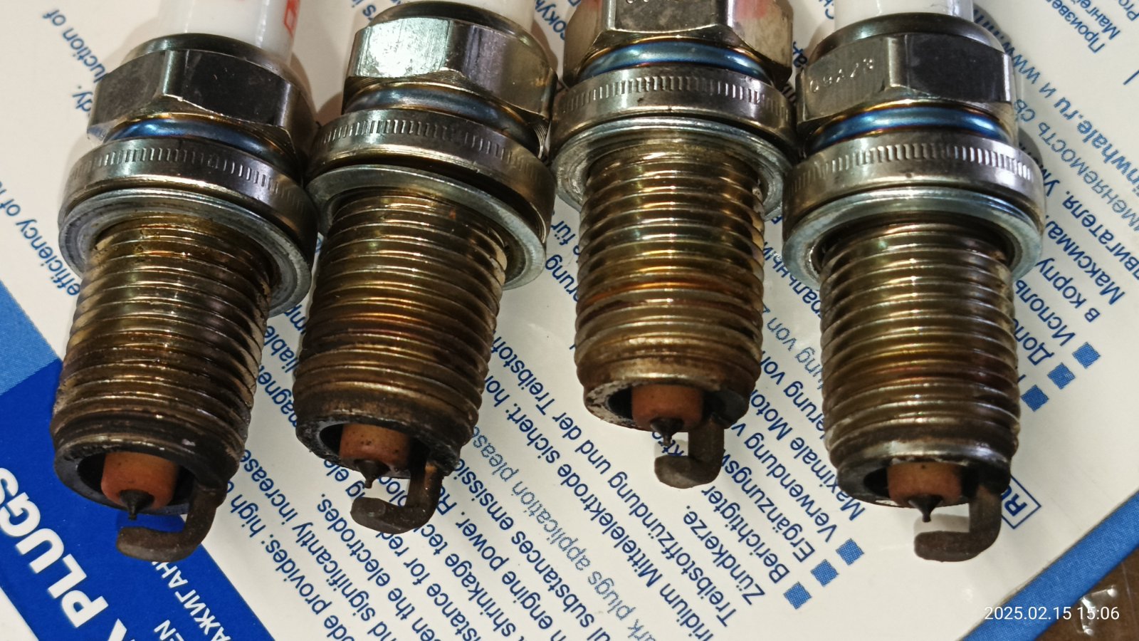

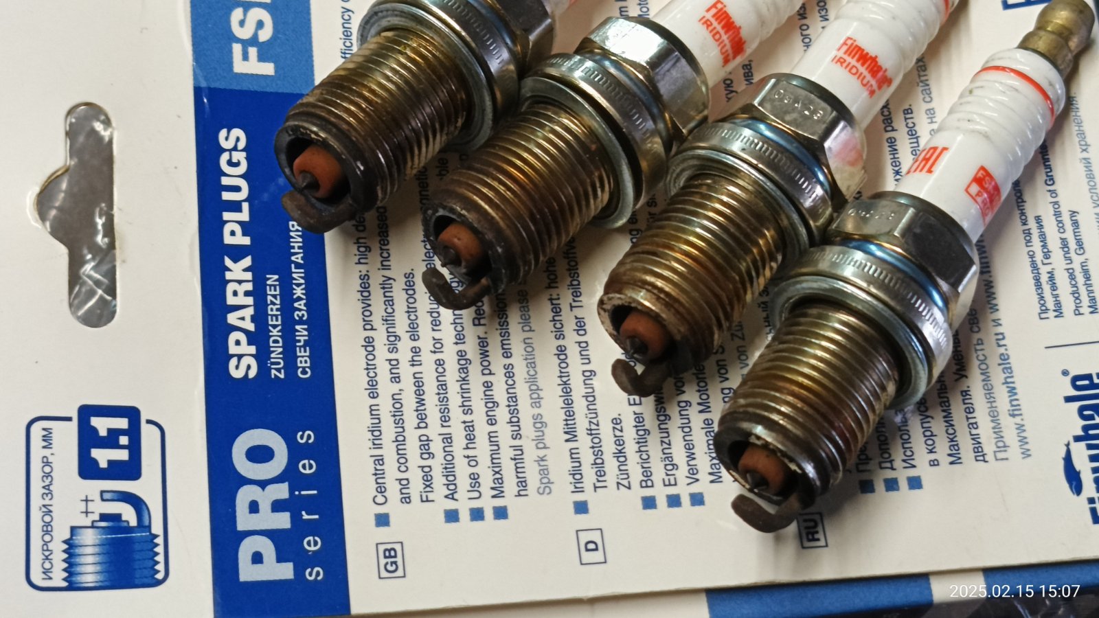

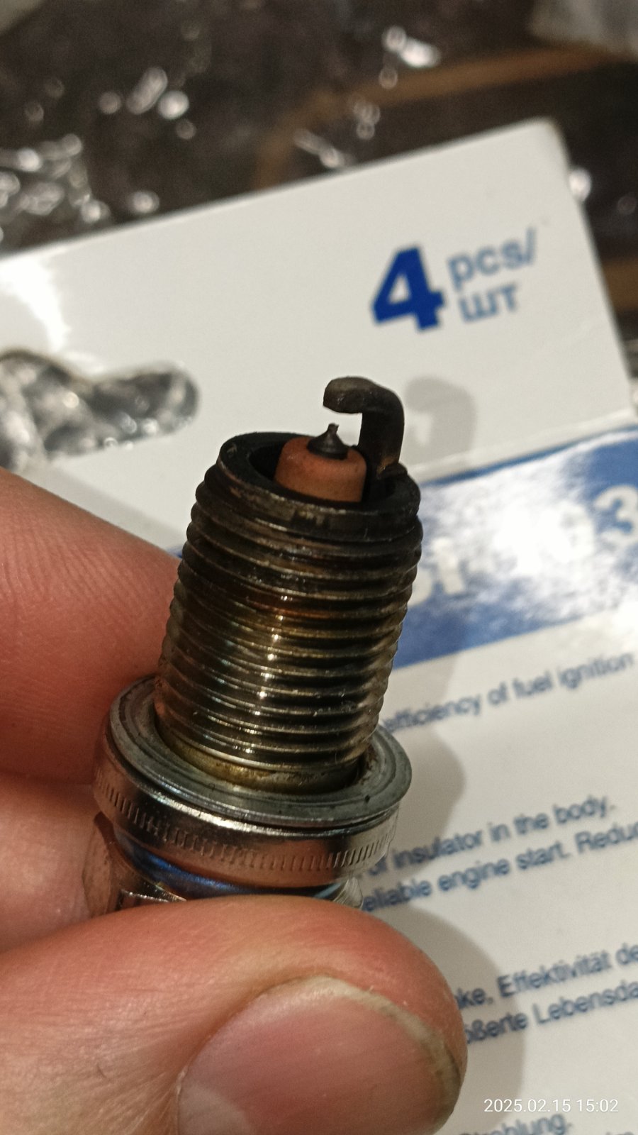

При пуске севшим акб залил свечи и поменял на старые.
Эксплуатировал иридиевый финвал с лета 23г. до зимы 24-25 г., т.е. свечи отходили полтора года или примерно 10 тык.
Бензин только с роснефти , очень редко/эпизодически с сургутнефтегаза.
В основном был аи95, редко 95пульсар, редко 92.
Эти свечи финвалом официально допускаются в АВТОВАЗ.
Вот, что патриотический бензин животворящий делает)))

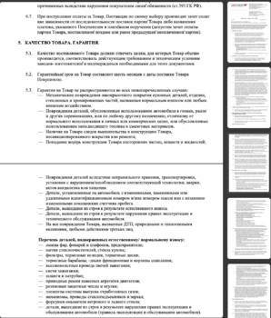

Согласен на счет экспертизы и причинно следственной связи, так в общем-то со всеми продавцами поступают в аналогичной ситуации. Мне Автоевро прислал кстати оферту, прилагаю. В ней черным по белому написано, что они на свечи зажигания они вообще не предоставляют никаких гарантии, что вообщем-то противоречит заявлениям их операторов на телефоне.

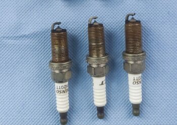

dimm7777  вот оригинальные свечи Denso KH20TT, с пробегом 35 + тыс.км.
У меня 95% заправок – это Аи92 с Роснефти. Изредка заправляюсь Аи-92 на ГазПромНефти, Татнефти, Газпром(юг РФ) и избегаю Лукойл(ну и Тебойл).
