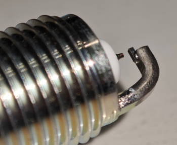

Купил недавно рутениевые НЖК для мотора ЕА888. Насколько я понял подделок их особо нет? Посмотрел под микроскопом, вроде оригинал. На всех свечах немного завален электрод и есть отличия по цвету металла возле центрального электрода. Медный оттенок и зеленоватый.
Подскажите кто разбирается, пожалуйста.

SNL я думаю орига, поддельщики такое не умеют)

SNL подделок не встречали. Да и кто будет подделывать свечи, которые очень редкие?

FineParts_Алексей у нас редкие, а в Китае могут быть популярные. Черт их знает эти поддельщиков)) Деталь ответственная, лучше перебдеть.
