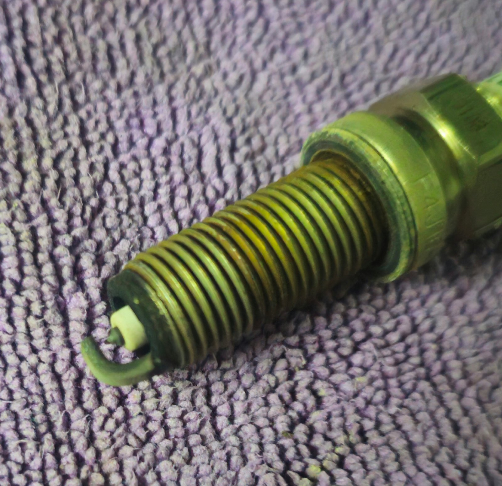

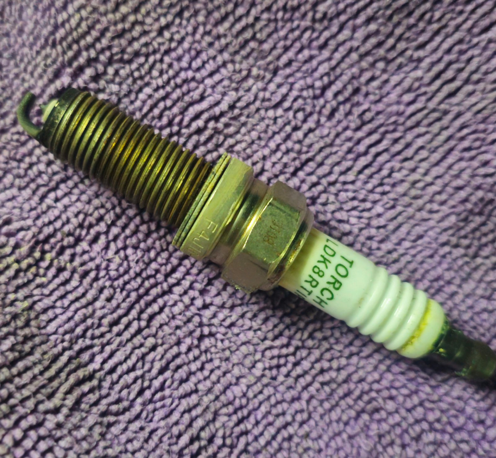

Выкрутил заводские  свечи , пробег 35 тыс км
Какого же было моё удивление , когда я решил померить зазор
Везде 0.3-0.4
Заводской зазор для нашей машины- 0.8
Когда подредактировал зазоры на всех свечах- машину не узнать
Ни вибраций , ни провалов,  тяга , как у паровоза
А самое главное больше ни каких пропусков зажигания и около 0 долгосрочная коррекция
Также показалось,  что начал падать расход средний. Понаблюдаю

22 часа назад, Burton сказал:
Попробуй замерить сопротивление у заводских свечей мультиметром. Некоторые писали на Драйве, что у них не измеряется. И скинь, пжлст, логи до и после замены свечей, посмотреть значение долговременной коррекции, которая, как ты говоришь изменилась, сколько было и сколько стало. Интересно же
