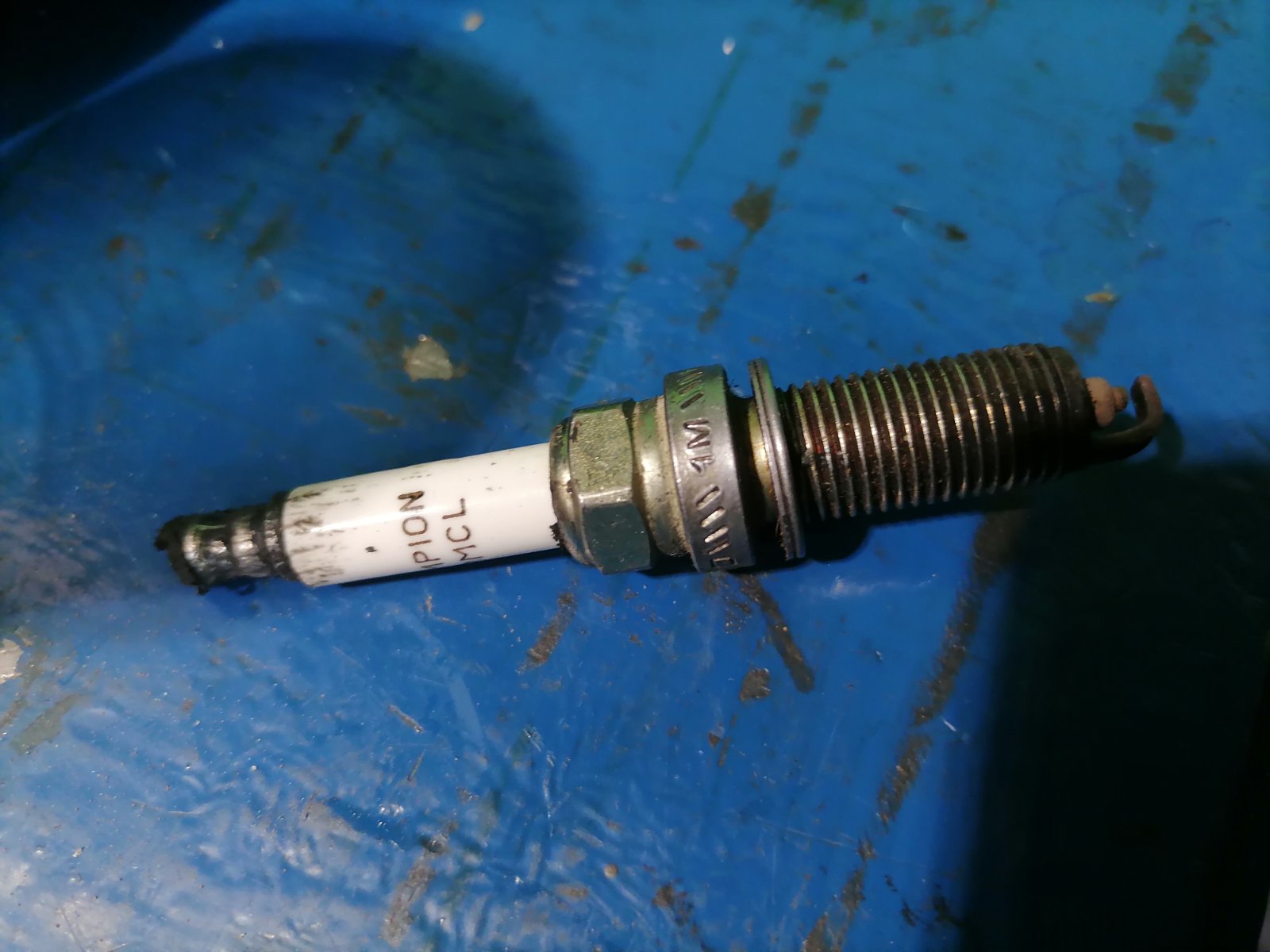

День добрый уважаемые. Вот значится думаю свечи поменять ибо уже и 37 тысяч на них проехал. Когда пригнали её мне, стояли Champion REA8MC ( на фото даже до сих пор в тумбе на работе лежит). Пригнали её с пробегом 27 тысяч, и я почти сразу заменил эти чемпионы на NGK LZKAR7A. Потому как по советам бывалых у неё была не стабильная работа и расход под 7 литров в среднем. Конда поставил NGK LZKAR7A — перестала её трясти и расход средний, при одинаковой манере езды стал 6. Вот сейчас пробег 87 тысяч. Грубо говоря 60 тысяч я на них проехал. И опять средний заметил, при той же манере есды стал 6.8 средний. И опять вроде не стабильно работает. Вообщем думаю заменить их, потому как 60 тысяч наверное предел для них. Так вот вопрос — чего сейчас хорошее? Те NGK LZKAR7A я как сейчас помню мне с Европы привезли, долЯрами расчитывался 30 вроде отдовал. Сейчас или такие же брать, но они то может уже не того качества?! Или другие? А какие? Был бы рад вашим развёрнутым советам. Подбор на сайте мне предлагает за плюс минус одинаковые деньги следующие варианты :
RENAULT 224018760R 1
NGK LZKAR7A
Denso XE20HR-U9 1
BRISK IRIDIUM PREMIUM+ P8 1626
Champion REA8MCL
