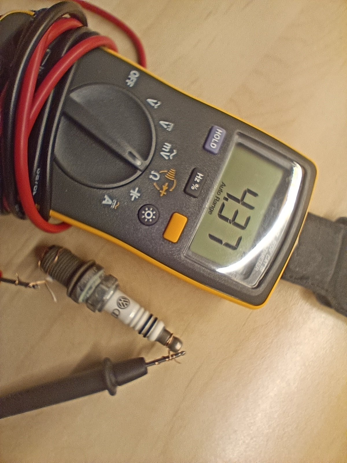

14.03.2025 в 18:15, FineParts_Алексей сказал:
сопротивление свечи зависит от сопротивления ее резистора в основном. Про пределы говорить не корректно. На NGK для вагов 1кОм, на NGK для солярис- 10кОм
:good2: не поленился , сфотал  :sarcastic:
Изменено пользователем Эдельвейс
14.03.2025 в 18:21, FineParts_Алексей сказал:
это вы имели ввиду безрезисторные? Так они подходят только для карбюраторных двигателей
хорош шляпу гнать, если резистор установлен в ИКЗ, то фиолетово какую свечу ставить, с резистором, или без
я Вам ещё могу рассказать: впрысковые двигатели могут быть с трамблёром, а могут иметь статическое распределение зажигания, так вот провода и тех и других специально сделаны с высоким сопротивлением, он сами по себе исполняют роль помехподавительного резистора и вот в них тоже пох какие свечи Вы установите, с резистором, или без... и даже древние моторы оборудованные трамблёром, и "прямыми" проводами, имели этот резистор в "бегунке", вот там тоже пох какие свечи

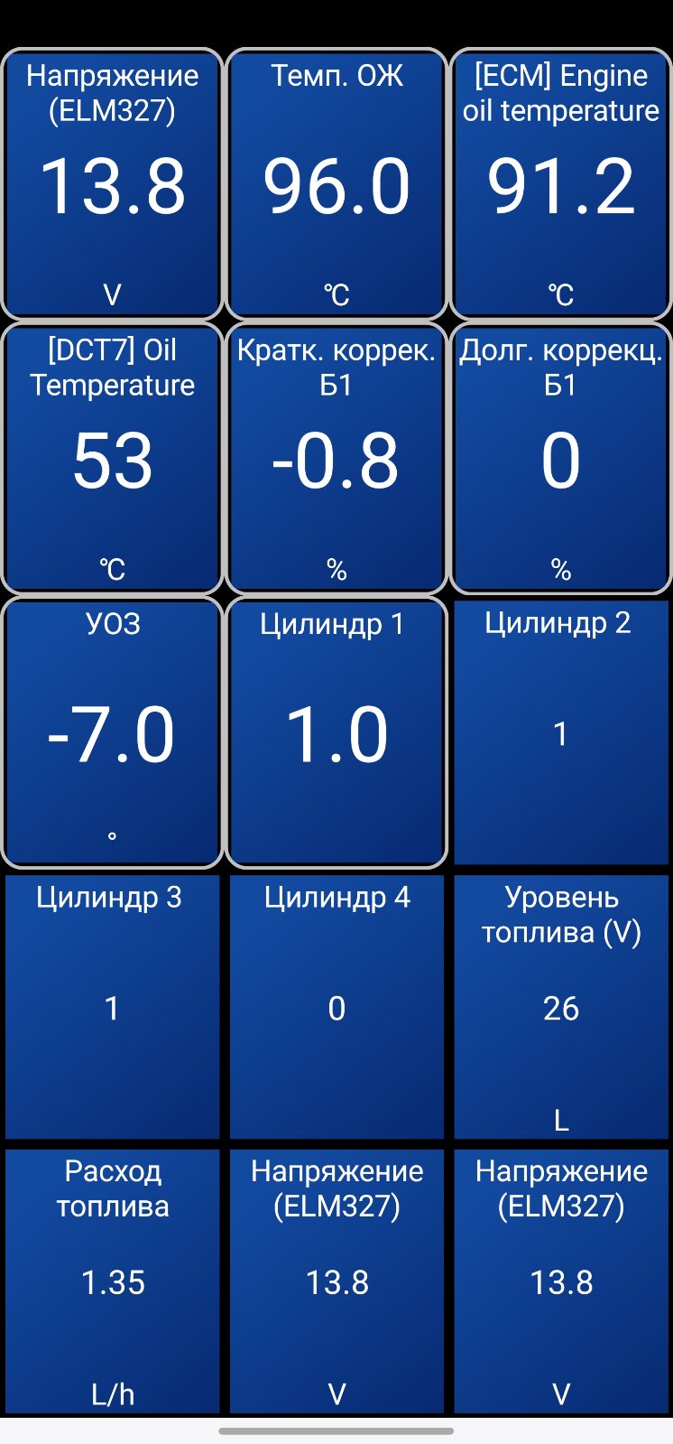

Поставил на свою гранту 8кл. иридиевые торчи. Проехал пока не много, 1000км. Из наблюдений - более мягкая работа двигателя и эластичность при разгонах появилась. Долговременная коррекция снизилась на 2-3% обычно при замене на новые обычные свечи она в районе 0.93 - 0.94 потом потихоньку растет. Сейчас устаканилось в районе 0.90 - 0.91 если так будет дальше, то свечи свою цену отобьют с запасом за 30000км на экономи топлива, если не помрут конечно раньше. Наблюдаю дальше.
