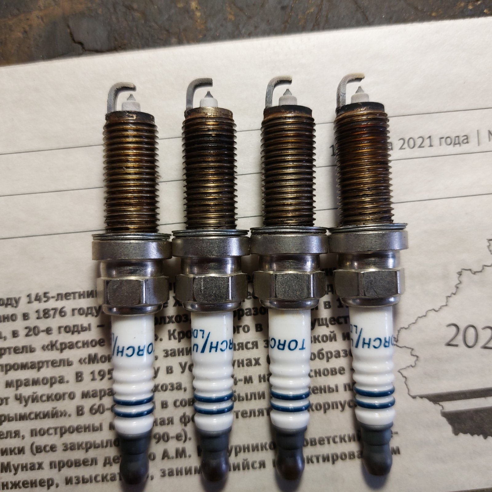

торчки иридий, авто тиида 1.6, пробег свечей 24000. Никаких проблем с эксплуатацией не было.
На фото с лева свеча с 4 цилиндра, периодически выкручивалась для посмотреть,  зазор меньше чем у остальных..была корректировка, на данный момент он 1 мм, остальные хз могу только примерно...до 1.4 мм. Изначально был 1.1 мм у всех.

В таком состоянии свечи я так понимаю менять смысла нет?)

Плисс, белый налёт, что может быть?
В топливо какие то либо присадки добавляешь ???
Расход масла это.

Белый да немного масла, под ним красный,  топливо было с присадками.
ivan90 за 24т.км на 0.3мм - не иридий это, а неизвестно что..
Ну на крайней правой свече не сказать что немного.
